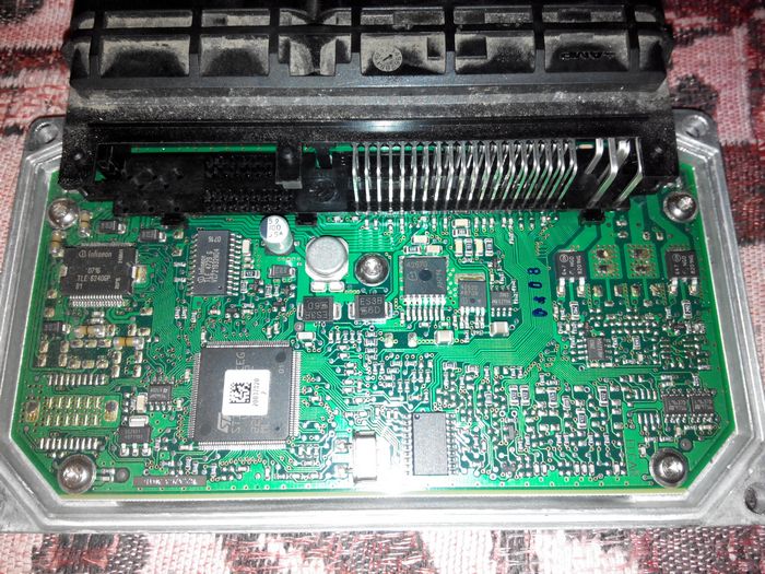

я бы мог провести кое какие манипуляции с помошью мультиметра и платы моего блока... ну там проверить резюки, кондеры, только схему не нашол еще принципиальную. может есть у кого?

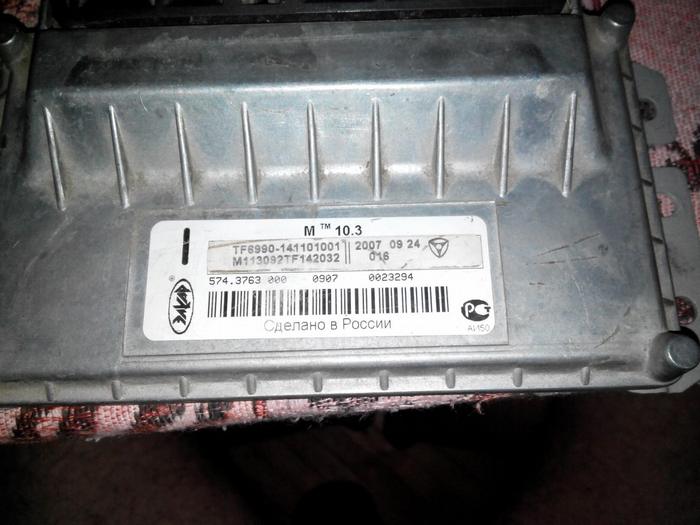

а если покупать то надо искать именно 10.3+ или можно что то другое? (не такое дорогое)

ну да если говорит не заработает то все равно за работу надо будет заплатить) ну я забрал уже от него мой блок. люди подскажите кто знает заменить этот чертов микас 10.3+ на другой какой то можно?? ( а то он в 4раза дороже других например на мотор 1.5) Изменено пользователем nepeu
А что там на наклейке написано, в смысле все буковки?

Элькар. 113 блок. Ни разу не удавалось увалить.
Но с тестером там делать не чего, там и с ломаным чиплоадером то же не надо было соваться, тем более на машине.
Через бут надо пробовать, с заменой бут лоадера, тут без вариантов, или как вариант замена проца, но все равно потом его писать придется.
