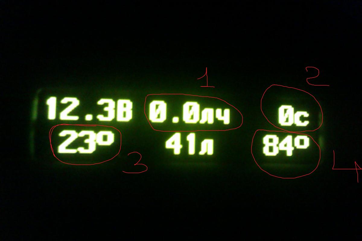

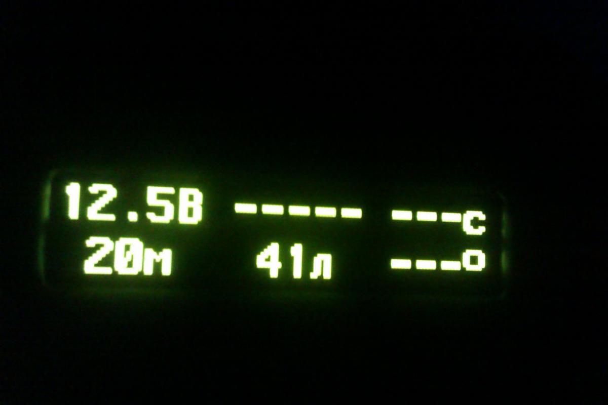

Доброго вам дня. Столкнулся с проблемой зашёл в тупик. Проблема такая авто стоит бац заглохла. Мультитроникс в этот момент ни чего не видет, как будто нет связи эбу. Далее если при заглохнувшем автомобиле не переводить ключ в положение офф, а просто завести мотор. То происходит интересная вещь, мультитронкс опять не видит ни чего кроме напряжения и остатка бака. Обороты более 2500 не повышаются, отсечка. Далее эксперимент продолжаю, выключаю зажигание на 10сек реле отщёлкивает, завожу нет ни ошибок ни отсечки на 2500. Мультитроникс видит показания. Бывает и на медленной скорости 10-20км/ч пытается заглохнуть идёт затык и бац горит чек и таже картина с оборотами. Мультитроникс ведёт себя как и всегда ни хера не видит. Чтобы считать ошибку я в аварийном режиме еду минут 5, глушу на 10сек до отсечки реле, и потом при пуске видит ошибки но всё работает уже нормально только чек горит. Если сбросить тоже всё будет нормально до следующего приступа. диагностика ошибок не видет, было замечена потеря связи с эбу, просто как разъём не подключили. Говорят глюки в мозгах.

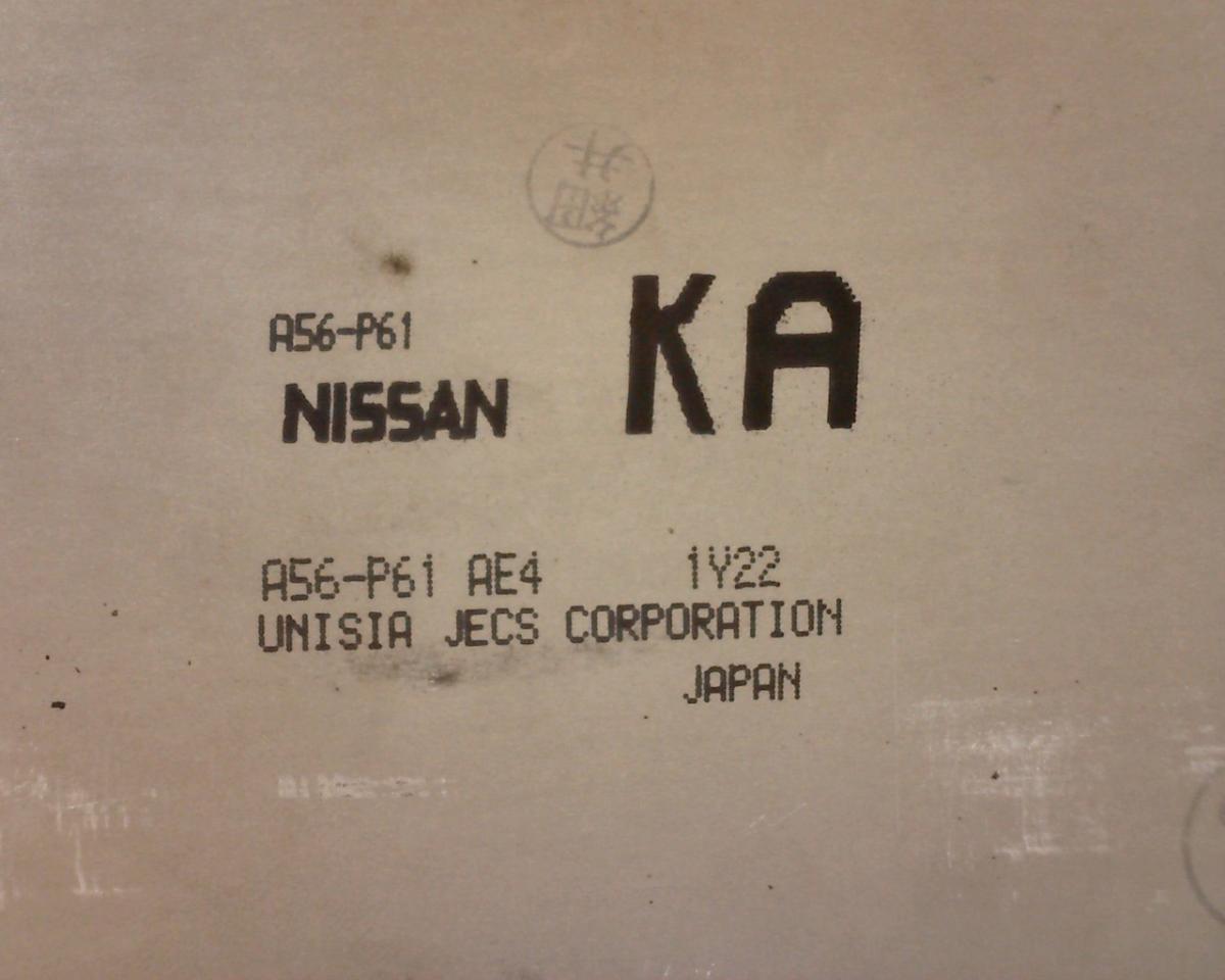

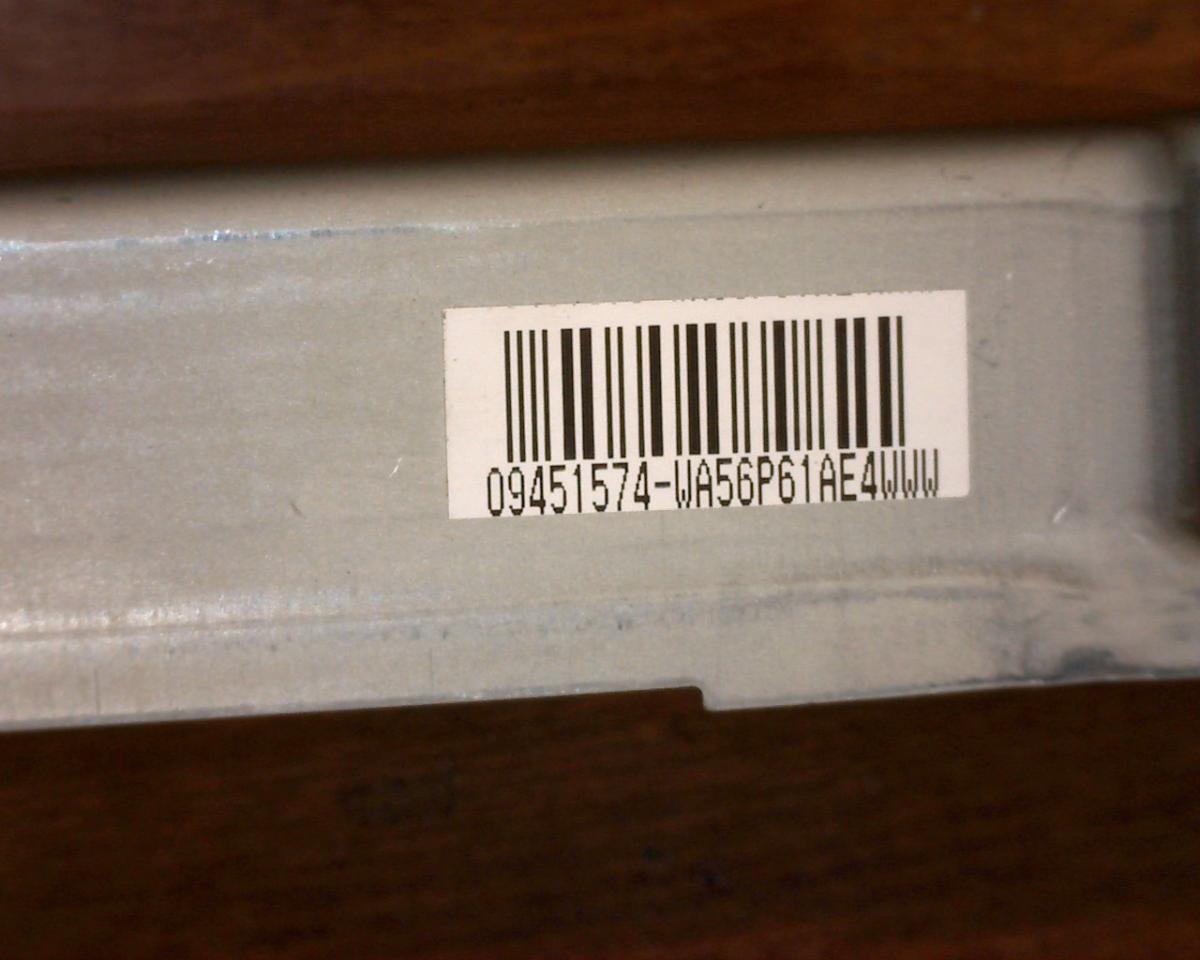

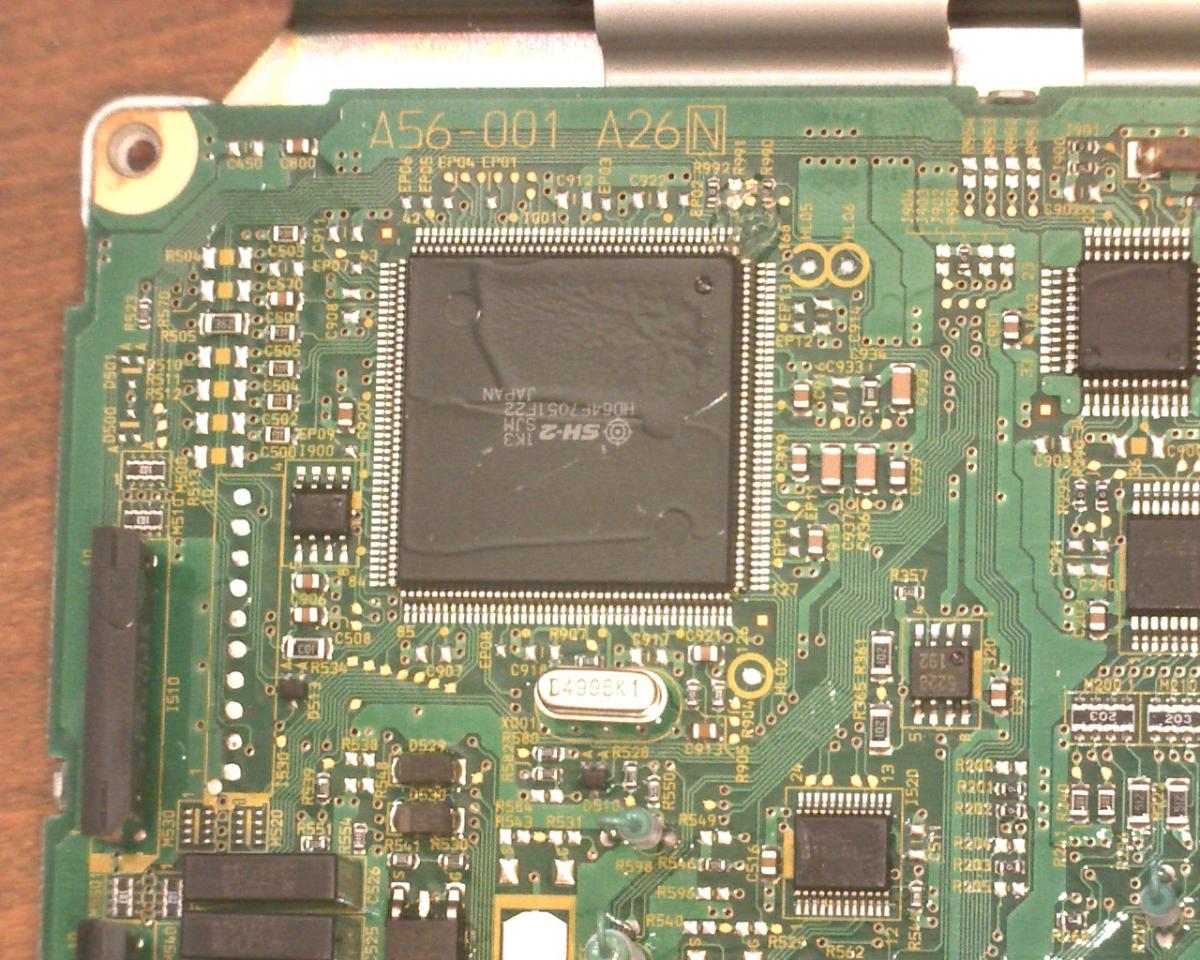

Машина nissan bluberd sylphy 12/2001 qg15de мотор, но это кузов алмеры n16 правый руль. блок снимал отдавал спецам сказали что явного горелого железа нет, если будет схема то проверим более точно. Ноги контактов блока все пропаяли но результатов это не дало. Ёмкости все поменяли, но тоже бесполезно. Перед глюком обязательно пропадает информация с табло мультитроникса. Вобщем маф поменял на новый оригинал но дело не внём. Подскажите где смотреть или может кто схему подскажет где взять. Или хотябы что делать, если надо будет паять есть куда отнести.IMAG0207.jpgIMAG0208.jpg2.jpg3.jpg10.jpgреле которое щёлкает после 10 секунд после поворота ключа заменил на оригинал. Что ещё нужно дополню.

ffser вы так уверенно говорите про схему эбу, как будто это самая простая задача которую надо было решить изначально, а я тут на форуме начал га..но разводить. Нет не смог я найти схему эбу, есть в книге только общая на машину с назначением контактов, масса и питание все провернно, ноги в колодке эбу пропаяны. Грешу на микруху STA509A заказал придёт в конце лета.

Фиг с ней с самооценкой то. Контакт наверное только вот где? Вот интересная вещь если бы не контакт по питанию был, блок бы вырубался весь, если управление с замка то скорее всего было бы отключение остальных устройств. Смысл в том что 100 и 110 это маф и датчик впускного воздуха они в одном корпусе, а вот 115 датчик температуры охл. жид. отдельно от мафа. Заменю микросхему посмотрю, пришел к выводу что клапан хх, завязан через нё на температуру жидкости, открывается по мере прогрева.. Маф по любому при этом алгоритме задействован управляет всем STA509A (это сборка из 4 транзисторов) точнее это драйвер на шаговый двигатель клапана хх., возможно дело в одном из них. А при движение уже другой принцип работы идёт не знаю какой, вот на скорости и нет ошибок никогда, хоть 200 км по трассе проедь. А на холостом стало уже каждую поездку.

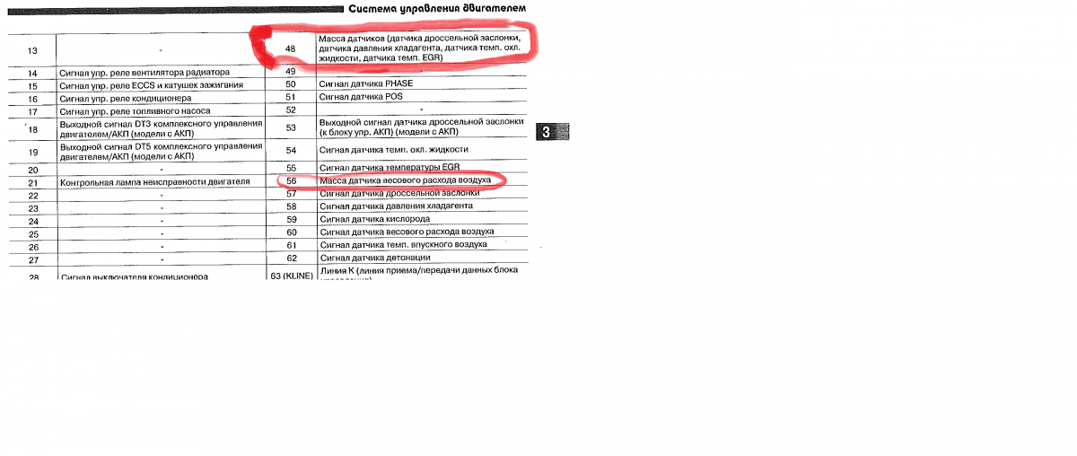

в первом сообщении-отсечка на 2500 об.-какую здесь роль играет управление регулятора хх? почему вылазят три ошибки и теряется связь с эбу? маф и датчик температуры впускного воздуха,датчик температуры охлаждающей жидкости имеют общюю массу,неужели это не зацепка для диагнза?
Отсечка происходит только когда комп переходит на алгоритм(аварийный режи), и происходит это только либо А:на холостом ходу, либо Б: в момент трогания. Роль... не знаю думаю я просто на эту микросхемку. Возможно какой то транзистор в сборке глючит и комп считывает это как три ошибки, я не электронщик. Но обычно при сгорании этой микрухи сгорает предохранитель, при этом выгорает схема. Но происходит это года антифриз попадает на шаговый двигатель. Но я отвёл его от туда сразу как машину пригнал. Прикуривали зимой от другой машины, после он предохранитель сгорел, я тогда еще у дивился как так а микруха целая, по весне начались глюки. Бывает на холостом ходу после глюка обороты могут скакать... вот потому и думаю на нёё. или на блок
почему вылазят три ошибки и теряется связь с эбу? маф и датчик температуры впускного воздуха,датчик температуры охлаждающей жидкости имеют общую массу,неужели это не зацепка для диагнза?
Да? А откуда такая информация? можно узнать? или это предположение... У меня вот другая инфа И там видно что масса температуры ож. завязана на ряд других датчиков. Вот они бы тоже без массы бы дали ошибку или я не прав?
Масса приходит на блок, с блока по датчикам каждому своё. Причём провода идут на прямую в блок без соеденительных колодок.

там микросхема одно название, а наделе сборка из четырех полевых транзисторов, думаю что какойто в одну сторону пробит. Востанавливать транзисторы просто не возможно (покрайне мере так нам преподавали в школе на упк), заменю и погляжу. Единственно в ближайшем времени хочу блок отдать чтобы выпаяли микруху и пусть мерят.... Я бы и сам мог но нет станции и т.д. Просто на вид она без следов горения.
