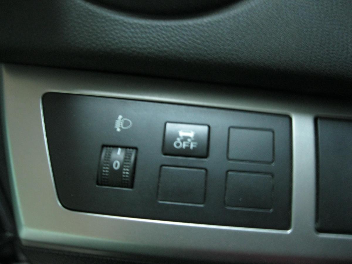

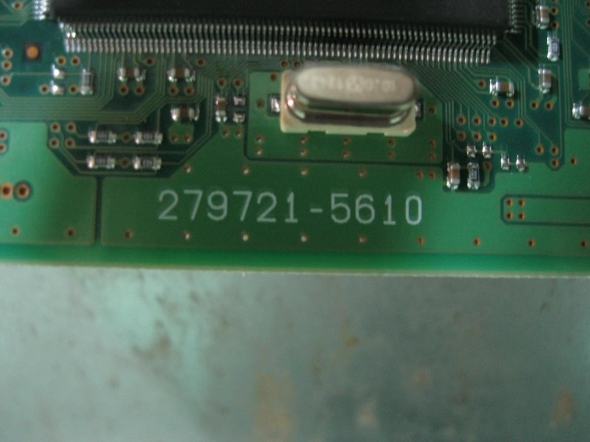

Привет Всем! Проблема заключается в следующем, полная утеря ключей. Кто то до, нас уже полазил! Берем сихриную пару , привязываем ключи и о чудо завелась, но появилась проблема, не включается кондер и вентилятор и еще кнопка отключения стабилизации тоже не активна. Если есть рабочая пара, буду очень благодарен!!! Номера блока и приборки прилогаю.

У тебя дамп панели приборов не подходит там вся завязка с шитком и кондера и стабилизации. А панели приборов весит ошибка или по кан шине или по датчику ускорения ругается. Элементарно подкинь другой дамп панели приборов и рабочая пара не нужна там все вяжится между собой два счета даже тем же скан докам.
А зачем так сложно? Не проще ли записать новые ключи стерев старые? Работы на 10 мин. Оборудование какое?
выше пост перечитай
Вот конфигурацию делать не пробовал, а вот дампами игрался , ни чего не получается. Только начинает ругаться на АБС.
