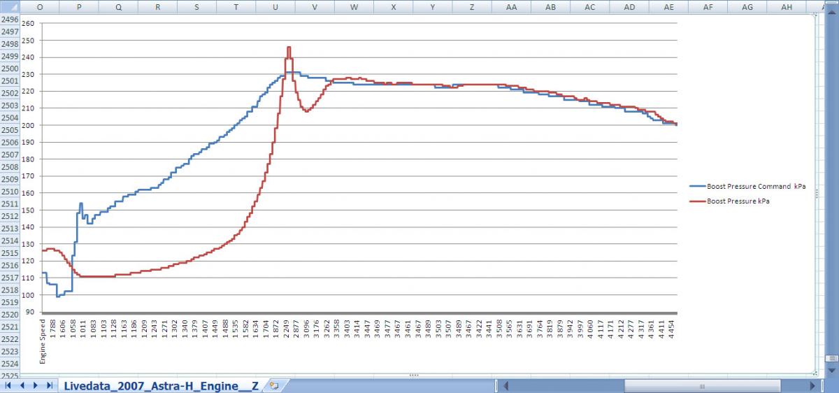

Да не 200 кпа-не передув, запрос по давлению у этого мотора 2100 мбар после 2000 об при полной  нагрузке. Зимой был такой пациент надувал 2400мбар к 2500-3000 об  и валился в аварию по лимитированию цикловой подачи. Вылечилось продувкой и промывкой клапана на правом лонжероне.
Вот так было по логу разгона после чистки клапана. Геомерия туговата ходила-вот и отскок приличный на графике( запрос по давлению-синяя, факт-красная)
