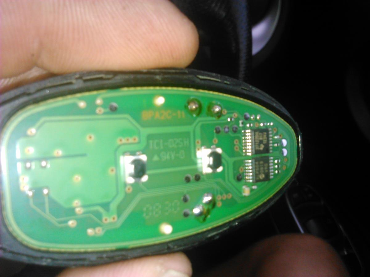

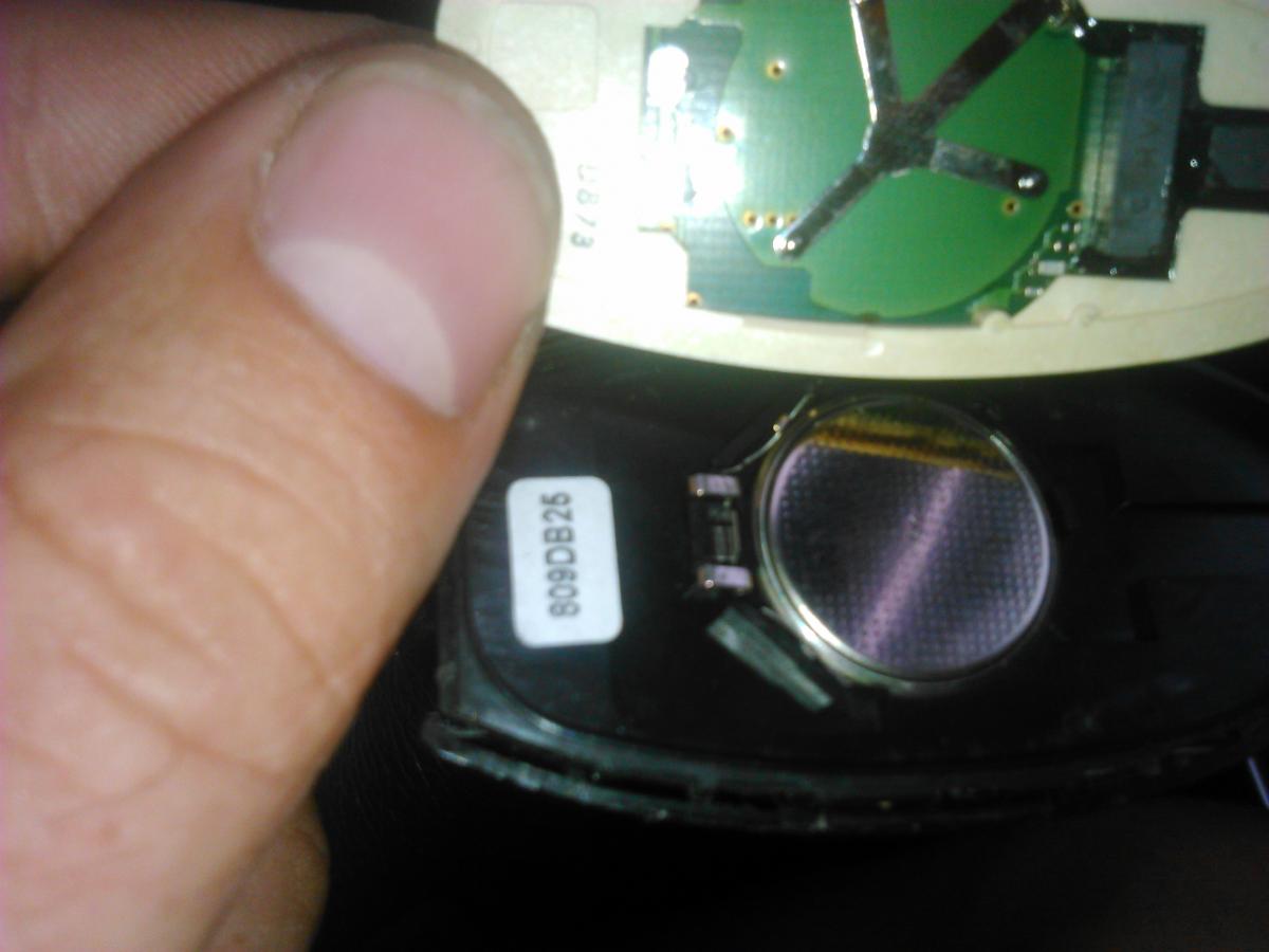

Здравствуйте, Juke,правый руль,, система smart key. Утеряны все метки, хозяин купил новую на вид б.у., без металлического жала ключа, но сказали, что новая, Х100 вытащил пин код, пересчитал, защелка разблокировалась, но когда, при прописке метки, я подношу ее к кнопке ничего не происходит. Отсюда ряд вопросов: в жале ключа должен быть чип? Если метка б.у., то ляжет ли она? И я мое мнение, что прислали метку с левого руля, насколько я помню у них частоты разные, и в правый не пропишется, или я ошибаюсь? Вот фото ключа, может можно определить насколько он подходит?

Ниссановский смарт пишется и новый и б/у . Проверить частоту надо наверно. Чипа в жале ключа быть не должно. Там и слота то нет.
Этот ключ тебе не подойдет. В нужном 7952 - одна микросхема. Пишется хоть новый хоть бу. Можно завести по дампу БСМ если есть чем записать в эмуль на хайтаг - ТПХ или СН3

а разве там слота нет?
Слота нет.
То есть мне нужен такой ключ: http://www.immo-key....arket/116/1046/ ?
