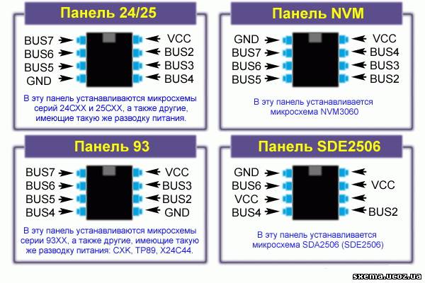

День добрый. Prado150 после замены рейки датчик в аварии, руль промазали градусов на 10, в дате положение руля показывает 860 при вращении руля показания не изменяются, датчик не разбирали и не трогали.
Датчик  89245-74010 с 93с66, взял у знакомого телемастера программатор ch341a, ch341a не поддерживает 93с66 только 24с и 25с.
согласно схеме в приложении разница между 93с и 25с в распиновке
вопрос1 могу ли я этим программатором считать дамп с 93с, или надо другой софт?
            2 микросхему выпаивать обязательно или можно припаяться к контактам на плате датчика?
Этим программатором вам не считать 93 серию надо другой. Есть куча халявных за 15 мин собирается типа ponyprog, jdm
Есть много спецов в нашем и паралельном направлении электроники, которые за мороженку вам прочитают и запишут. Не заморачивайтесь, если работа носит разовый характер. Если на постоянной основебудете дальше заниматься закажите программатор. Цены на многие дешевле коньяка
