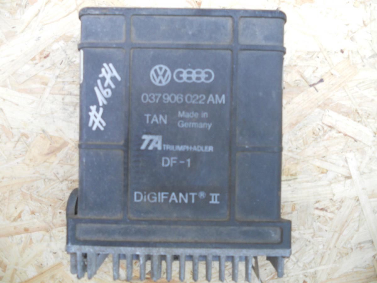

Bosch 037 906 022 AM 44/88
DIGIFAN 2
DF-1
4806894
(Фольцваген Пассат 88г.в.)
Принесли мне этот блок после чужого ковыряния.
были горелые дороги на ключи зажигания и форсунки. Ну и сами ключи дохлые.
Машина не заводилась - со слов хозяина, кто ковырял блок не знает.
Стояли какие то левые ключи и всё было за шунторованно проводками, ко всему видно что перепаивали
кровати на флешке и проце.
Я поставил родные ключи, убрал сипли, восстановил дороги. Отдал
Вернули блок с таким списком проблем...
- Появилось управление зажиганием (25пин)
- Нет управления форсунками (12пин)
- Пропало управление РХХ (22пин сигнал, 23пин, масса)
- При вкл. зажигания постоянно работает БН (3пин)
У меня мысли кончились, подозрение на дохлый епром и возможно проц.
подскажите куда дальше смотреть?
