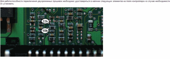

Переделки Эбу 2114-1411020-31 для корректной работы на калине с калиновской прошивкой
Аппаратные отличия заключаются в следующем:
В калиновском ЭБУ 70 вывод жестко связан с 49 в21114 эта связь отсутствует, управление БН осуществляется по 21 ноге ILE62040 это управление поддерживает соответствующее ПО.
В блоке 21114 управление БН идет по 15 ноге ILE6240
21 нога ILE 6240 у обоих блоков выходит на 49 вывод контроллера, доработка блока сводится к разрыву связи 70 ноги ЭБУ с 15 ножкой ILE 6240 и переключения ее на 49 ногу как следствие на 21 ногу ILE6240 разъема ЭБУ.
Вот фото доработаного блока.
Добавлю что без указанной доработки блок 2114-1411020-31 тоже работает на Калине, но не отрабатывает таймер отключения бензонасоса после включения зажигания и после выключения зажигания бензонасос наоборот продолжает работать еще 15-20 секунд, без доработок такое ЭБУ уже эксплуатировалось на Калине в течении 4-х месяцев, в качестве подменного пока не было получено новое по гарантии взамен залитого тосолом и вышедшего из строя.А на доработанном уже третий день катаюсь сам.
