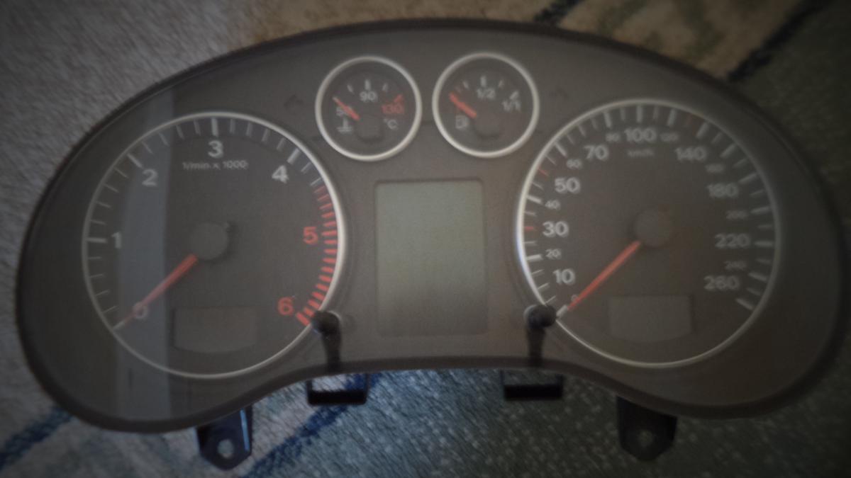

может кто помочь с подключением приборки на столе audi a 3 2004
нужно было епром через к-лайн перезалить на донор
используя vag-eprom-programmer
или может есть способ другой но легкий??
автоса нет рядом
есть 2 приборки
родной и донор

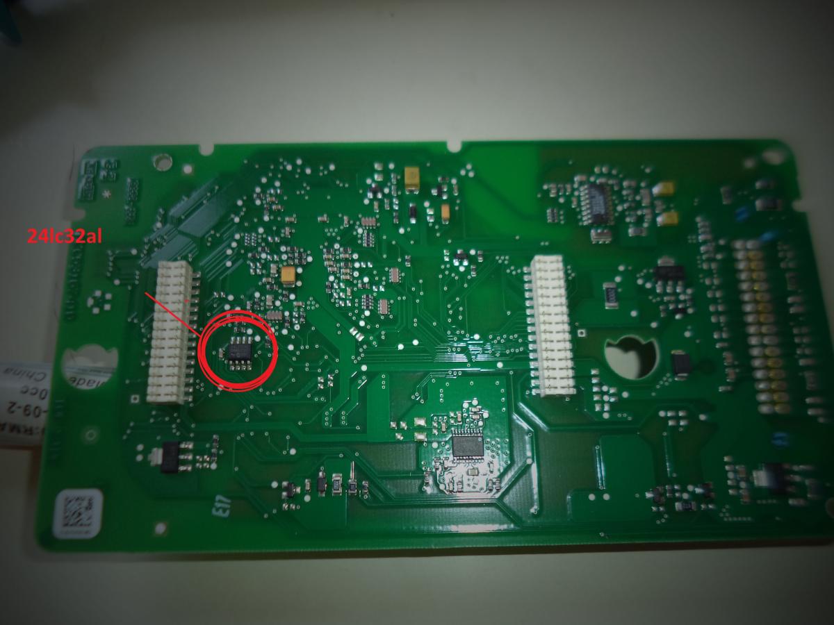

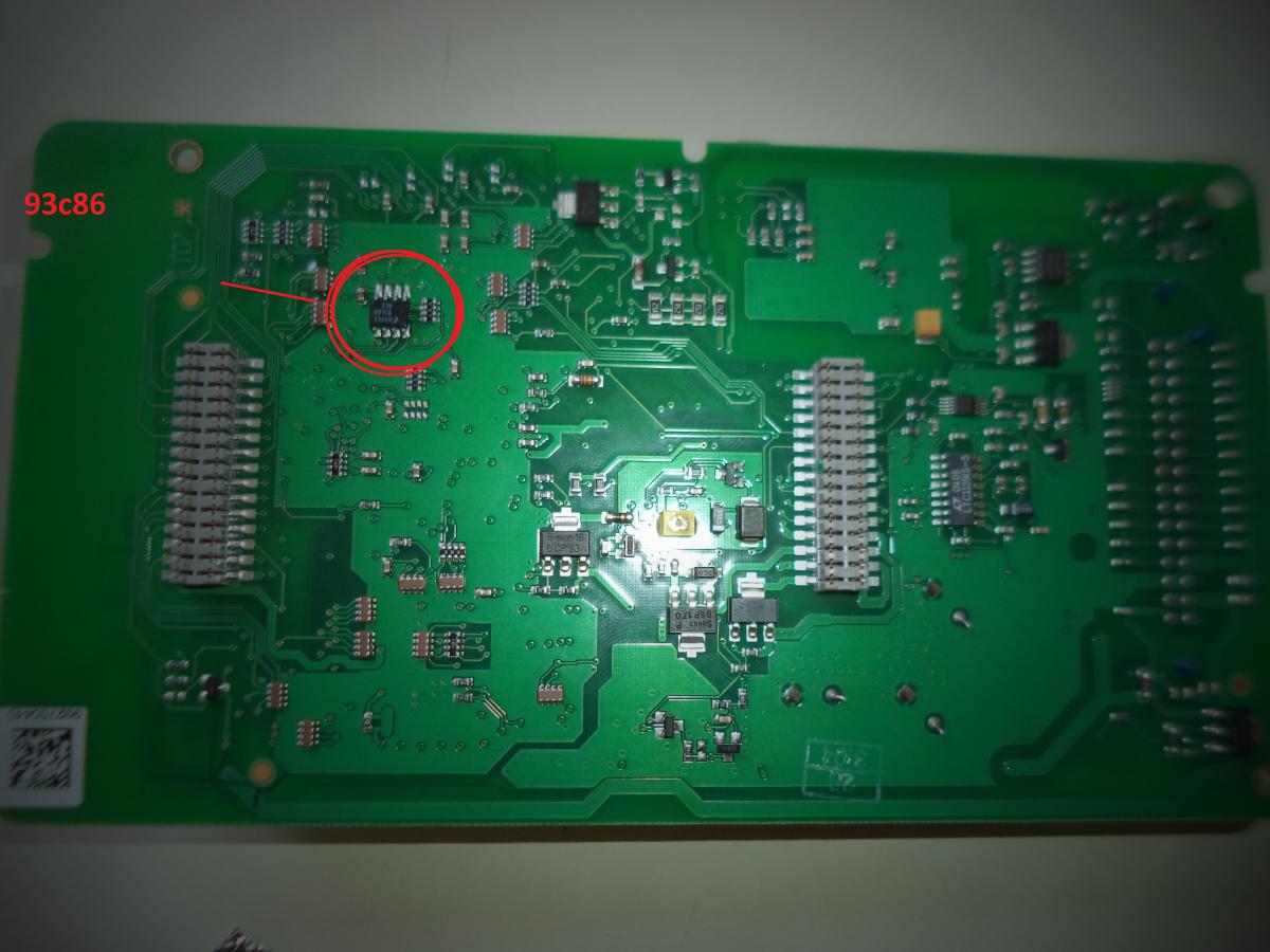

епром перепаять не сложно
конечно несложно, толка зачем братся за такую работу если даже незнаеш как приборку подключить
там платы разные и местонахождение и сами епромки
простая перепайка разве поможет???
на родном 93c86
на доноре 24lc32al
конечно разные структуры дампов, если схема подключения нужна стукни в приват
если они разные схема ничем не поможет

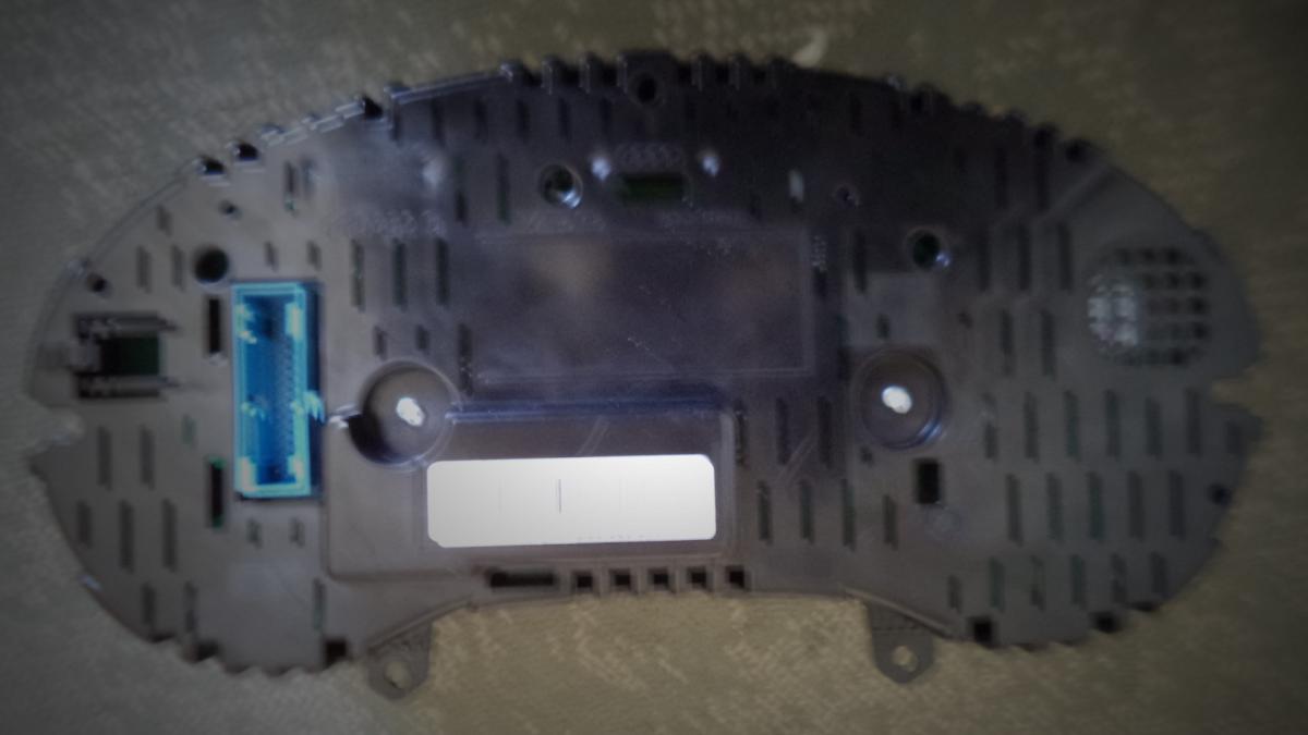

там и фишки разных цветов
голубой и темно синий
на родном 93c86
на доноре 24lc32al
тогда и дамп незачем сливать, размер и структура разные
А в связи с чем замена?
Изменено пользователем DND
не корректно показывает скорость
указатель заедает
Изменено пользователем ZINZIYAHO
тем болле тут КАН , К лайна неимеет приборка та что на фото

подскажите если будет проборка одного цвета как и свой родной то подойдет???
или нужно искать по другим параметрам???
потому что эту приборку снимали с такого ауди
Оригиналная приборка с 1 разьемом, такую и ищи с 2004 КАН идет,
они оба с одним разъемом идут
внешнее отличие только цвет фишки
по схеме у обоих CAN
a3 8p instrument.pdf
два типа есть lowline . highline
питание ,КАН одинаково подключение, у хайлайна подключены доп провода управления меню
