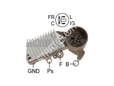

Опубликовано 7 августа, 201411 г. Автор регулятор похоже убит, лампа не тухнет, на выходе с генератора 14в, встанет на его место с 4 контактами?
Опубликовано 7 августа, 201411 г. а почему бы и нет? с цоколевкой и проводами только разобраться надо
Опубликовано 7 августа, 201411 г. Если гена от денсо то проще воткнуть регулятор от Toyota. Там один на лампу один зажигание и один контрольный идёт к АКБ, но можно кинуть прямо на клемму генератора. Кстати в таком регуляторе если есть заряд, а лампа не тухнет? то обычно оборван провод контроля с АКБ. Проверьте, возможно у вас уже не родное оборудование и стоит уже данный тип регулятора.
Опубликовано 16 августа, 201411 г. Автор регулятор оказался не исправным, новый привезли 4 пин, и на него теперь не найду распиновки
Опубликовано 19 августа, 201411 г. Автор , новый привезли 4 пин, и на него теперь не найду распиновки,
Опубликовано 20 августа, 201411 г. В - силовой вывод для соединения с плюсовым проводом бортсети; L - вывод встроенного регулятора напряжения для соединения с лампой контроля исправности; S - вывод входной сети регулятора напряжения для соединения с "плюсом" батареи; IG - вывод регулятора напряжения для питания цепей регулятора напряжения через выключатель зажигания; FR - вывод регулятора напряжения для соединения с бортовым компьютером и системой электронноговпрыска.
