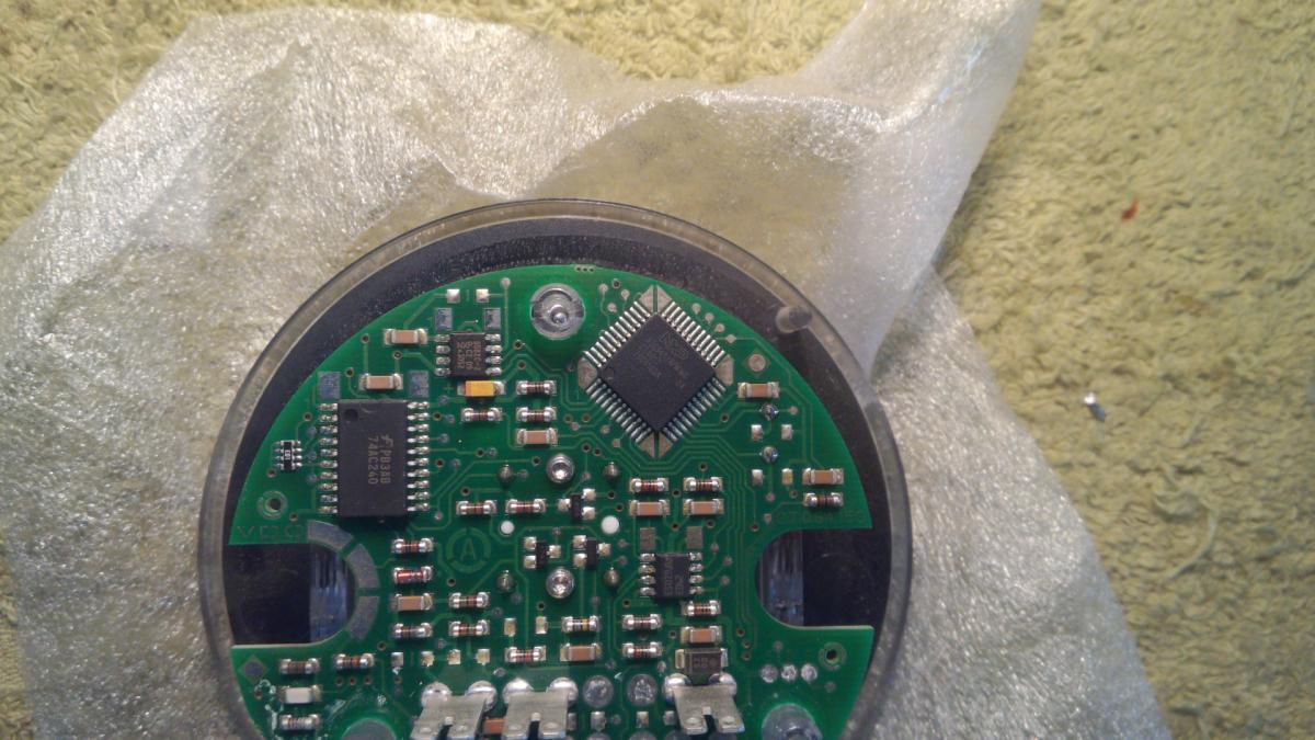

Опубликовано 6 августа, 201411 г. comment_636456 Подскажите что за проц a2c34128/wwg стоит ? Делается он или нет. Изменено 6 августа, 201411 г. пользователем lcd Ссылка на комментарий https://www.auto-bk.ru/forum/topic/52700-hidromek-102-b-%D1%82%D1%80%D0%B0%D0%BA%D1%82%D0%BE%D1%80/ Поделиться на другие сайты Поделиться Поделиться сообщением

Опубликовано 6 августа, 201411 г. Автор comment_636486 Подскажите что за проц a2c34128/wwg стоит ? Делается он или нет. Кто помочь может. Ссылка на комментарий https://www.auto-bk.ru/forum/topic/52700-hidromek-102-b-%D1%82%D1%80%D0%B0%D0%BA%D1%82%D0%BE%D1%80/#findComment-636486 Поделиться на другие сайты Поделиться Поделиться сообщением
Опубликовано 6 августа, 201411 г. comment_636512 Кто помочь может. Чем тебе помочь? При чем тут этот проц? На фото явно просматриваются шины SDA и SCL подходящие судя по всему к простейшей I2C. Где с нее дамп???? Ссылка на комментарий https://www.auto-bk.ru/forum/topic/52700-hidromek-102-b-%D1%82%D1%80%D0%B0%D0%BA%D1%82%D0%BE%D1%80/#findComment-636512 Поделиться на другие сайты Поделиться Поделиться сообщением
Опубликовано 6 августа, 201411 г. Автор comment_636561 Чем тебе помочь? При чем тут этот проц? На фото явно просматриваются шины SDA и SCL подходящие судя по всему к простейшей I2C. Где с нее дамп???? Попробую прочитать , не разу не вычитывал такие. Ссылка на комментарий https://www.auto-bk.ru/forum/topic/52700-hidromek-102-b-%D1%82%D1%80%D0%B0%D0%BA%D1%82%D0%BE%D1%80/#findComment-636561 Поделиться на другие сайты Поделиться Поделиться сообщением
Опубликовано 6 августа, 201411 г. comment_636568 Попробую прочитать , не разу не вычитывал такие. Какие такие? Маркировку ЕЕПРОМ озвучить можно? Ссылка на комментарий https://www.auto-bk.ru/forum/topic/52700-hidromek-102-b-%D1%82%D1%80%D0%B0%D0%BA%D1%82%D0%BE%D1%80/#findComment-636568 Поделиться на другие сайты Поделиться Поделиться сообщением
Опубликовано 6 августа, 201411 г. comment_636587 Какие такие? Маркировку ЕЕПРОМ озвучить можно? Что тут озвучивать то? По одному виду уже понятно что это и что стоит, их куча одинаковых с разными названиями на шильдике и на разных тракторах, только суть от этого не меняется..., производитель VDO. Ссылка на комментарий https://www.auto-bk.ru/forum/topic/52700-hidromek-102-b-%D1%82%D1%80%D0%B0%D0%BA%D1%82%D0%BE%D1%80/#findComment-636587 Поделиться на другие сайты Поделиться Поделиться сообщением
Опубликовано 6 августа, 201411 г. comment_636654 Что тут озвучивать то? То что тут квадратная шина и так видно, но кроме обычной 24 серии, могут стоять и более эксклюзивные варианты, не озвученные как правило в простейших програмерах. Я очень старый и уже совсем слепой.... по фото вижу только, что это I2C, но конкретно тип определить уже глазьев не хватает..... VDO не VDO про это, пока речи и близко быть не может.... даже после конкретных пинков, чел еще пока сам не может определиться что читать и как?? Ссылка на комментарий https://www.auto-bk.ru/forum/topic/52700-hidromek-102-b-%D1%82%D1%80%D0%B0%D0%BA%D1%82%D0%BE%D1%80/#findComment-636654 Поделиться на другие сайты Поделиться Поделиться сообщением
Опубликовано 6 августа, 201411 г. Автор comment_636701 То что тут квадратная шина и так видно, но кроме обычной 24 серии, могут стоять и более эксклюзивные варианты, не озвученные как правило в простейших програмерах. Я очень старый и уже совсем слепой.... по фото вижу только, что это I2C, но конкретно тип определить уже глазьев не хватает..... VDO не VDO про это, пока речи и близко быть не может.... даже после конкретных пинков, чел еще пока сам не может определиться что читать и как?? стоит PCF8582c-2 Ссылка на комментарий https://www.auto-bk.ru/forum/topic/52700-hidromek-102-b-%D1%82%D1%80%D0%B0%D0%BA%D1%82%D0%BE%D1%80/#findComment-636701 Поделиться на другие сайты Поделиться Поделиться сообщением
Опубликовано 6 августа, 201411 г. comment_636706 ....даже после конкретных пинков, чел еще пока сам не может определиться что читать и как?? У чела конкретно уже давно есть картинка подробная, вплоть до того где резать дырку под еепромку в следующий раз, и как можно пересчитать... Ссылка на комментарий https://www.auto-bk.ru/forum/topic/52700-hidromek-102-b-%D1%82%D1%80%D0%B0%D0%BA%D1%82%D0%BE%D1%80/#findComment-636706 Поделиться на другие сайты Поделиться Поделиться сообщением
Опубликовано 6 августа, 201411 г. comment_636773 Может и давно, но нам то это неизвестно.... мы видим то, что видим: Кто помочь может. Ссылка на комментарий https://www.auto-bk.ru/forum/topic/52700-hidromek-102-b-%D1%82%D1%80%D0%B0%D0%BA%D1%82%D0%BE%D1%80/#findComment-636773 Поделиться на другие сайты Поделиться Поделиться сообщением

Опубликовано 7 августа, 201411 г. comment_636913 а на дамп то хоть можно посмотреть? Ссылка на комментарий https://www.auto-bk.ru/forum/topic/52700-hidromek-102-b-%D1%82%D1%80%D0%B0%D0%BA%D1%82%D0%BE%D1%80/#findComment-636913 Поделиться на другие сайты Поделиться Поделиться сообщением
Опубликовано 7 августа, 201411 г. Автор comment_637309 а на дамп то хоть можно посмотреть? 8582c-2.BIN.RAR Изменено 7 августа, 201411 г. пользователем lcd Ссылка на комментарий https://www.auto-bk.ru/forum/topic/52700-hidromek-102-b-%D1%82%D1%80%D0%B0%D0%BA%D1%82%D0%BE%D1%80/#findComment-637309 Поделиться на другие сайты Поделиться Поделиться сообщением
Опубликовано 8 августа, 201411 г. comment_637416 А что в дампе есть, моточасы, пробег и сколько ? Ссылка на комментарий https://www.auto-bk.ru/forum/topic/52700-hidromek-102-b-%D1%82%D1%80%D0%B0%D0%BA%D1%82%D0%BE%D1%80/#findComment-637416 Поделиться на другие сайты Поделиться Поделиться сообщением
Опубликовано 8 августа, 201411 г. comment_637469 Там моточасы. Изменено 8 августа, 201411 г. пользователем Geryy Ссылка на комментарий https://www.auto-bk.ru/forum/topic/52700-hidromek-102-b-%D1%82%D1%80%D0%B0%D0%BA%D1%82%D0%BE%D1%80/#findComment-637469 Поделиться на другие сайты Поделиться Поделиться сообщением
