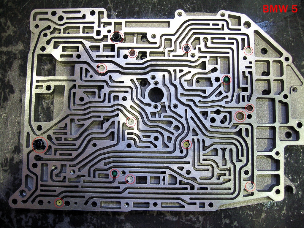

Помогите с схемай гидроблока ZF 5HP18 БМВ е39, шайбы разноцветные, ЖИКЛЕРЫ наверно, какие куда ставить.
Держите. На 23 странице жиклеры:
КОРОБКА 5HP-18.part1.rar
КОРОБКА 5HP-18.part2.rar
Спасибо!.
Да не за что.Вот ещё на работе нашел фото цветное с этой акпп(тоже бмв,39 кузов.):
