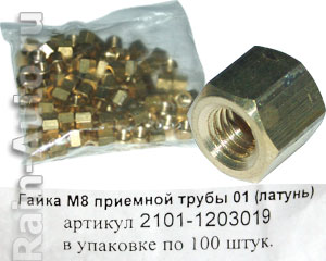

Гайки возьми высокие латунные. и слегка их приплюсни перед закручиванием с дальнего конца, надеюсь понятно написАл..
Плюс намажь керамическим герметиком.

Вот такие гайки, например.
Шпильки вкрути подлиннее и новые, чтобы резьбы хватало и она была целая.
