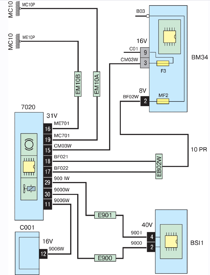

Приветствую! Ребят нужна помощь по распиновке разъема ABS автомобиль с ESP. Авто после аварии перебит жгут на вентилятор охл. и ABS. С вентилятором разобрался на половину, а ABS на связь вытащить не могу. Кто богат схемками?
Сорри, не то тиснул... вот с ESP ABS - 7020
Изменено пользователем valfisher
Благодарю! Блок на связь вышел, но как Bosch 5.3. Блок похоже не родной стоит (с разборки). В разъеме еще два провода которых нет на схеме - контакт 22 и 14. Осталось разобраться куда идут они.???
Тогда нужно более свежие схемы на этого Пыжика поднять. Сейчас под рукой нет, т.к. не на работе. Завтра смогу глянуть, если будет актуально.
Благодарю!!! Может сам сегодня разберусь. Блок жив - и это главное.
Машину сделал. Благодарю valfisher.
