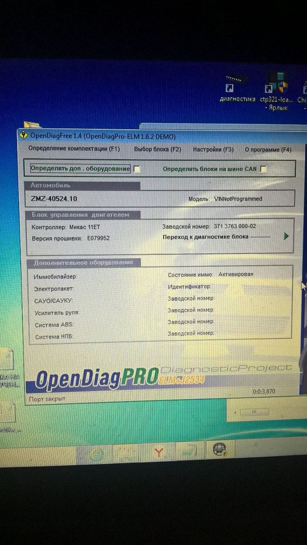

коллеги подскажите что делать,при записи блока произошел сбой потом записалось нормально но машина сейчас заводится очень плохо нет холостых на газ не реагирует,отцепляешь дмрв -заводится нормально и работает ровнее .блок микас11ет 0799_52
Попробуйте перезалить сток, сделайте сканером -инициализацию эбу.

 Здравствуйте! Уважаемые, подскажите пожалуйста по газель микас 11 ЕТ. Хлебовозка на которой я работаю начала очень часто сбрасывать газ до холостых на кочках. секунды 3-4 и опять включается. И холостые на газу очень плохие. Сам прошивки не делаю но имею трейд которым уже перепрошивал данный эбу. Сдаётся мне что это днд глючит. Господа кто может помочь проверить прошивку, один выходной завтра опять в работу а машина не едет, каждую кочку педаль ловит. У нас в селе обратиться больше не к кому. Файл прошивки прикладываю. Правда извините не помню где сток а где тюн.
11 ет.bin
м 11 ет.bin
Очень жаль, что помочь некому.
 Чем помочь то ? Вам неисправность надо искать в авто, а вы прошивку просите подправить.
Моторную косу пропаивай. Дело не в прошивке.
 Доброго времени! Извините за поздний вопрос, но что именно пропаять? Что посмотреть, подскажите пожалуйста, не сочтите за полную безграмотность, времени на ремонт практически нет.
И пожалуйста подскажите можно ли вместо 0800 72-го софта залить 0799 52-й.
Изменено пользователем Редуктор
 Да извините. Понял что софт с некоторым риском но поменять можно.
Поменять софт хотел из-за того что не держит холостые на газу. При принудительном вкл адсорбера холостой работает чисто.
