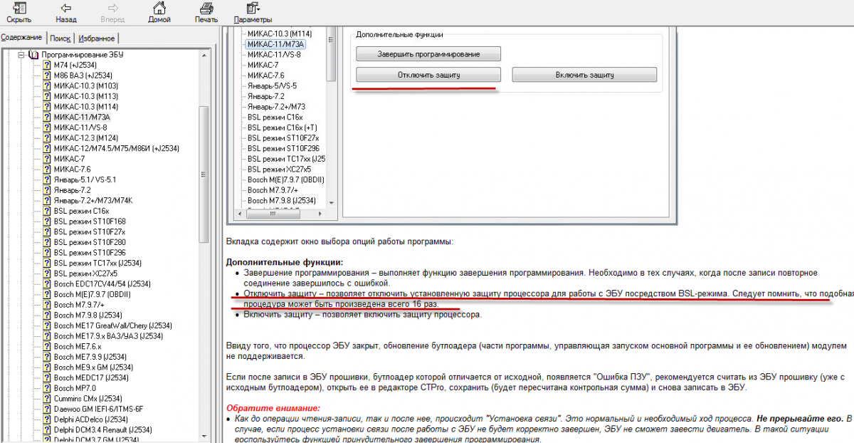

а вот так?
может получится?
Может и запишет ...а может и алюминий сразу , кто пробовал ? В  ОпенБоксе тоже раньше была команда ,, Переписать бутлодер "  впоследствии Рой убрал её . ЗЫ ..там  на Вашем  скрине  пониже ещё строчка есть  которую Вы забыли выделить
Изменено пользователем Olegas19
Дак я не про обновление бутлоадера спрашивал...про снятие защиты.
А зачем снимать защиту опен прекрасно пишет в ...72 прошивки ....52 и наоборот и нечего не заваливается.
