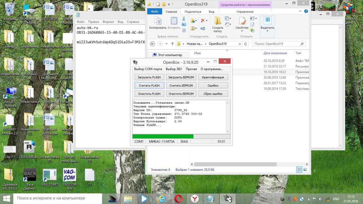

т.к. разработчики ЭБУ МИКАС-11 исключают изменение ПО ЭБУ (пр-ва после конца 2008 года), не рекомендуется использовать режим программирования без доработки. Перед работой с ЭБУ произведите доработку и считайте прошивку. В случае получения в буфере программы прошивки, содержащей повторяющиеся данные 9B 00 9B 00 9B 00..., не предпринимайте попыток по его перепрограммированию - это может привести к его выходу из строя.
