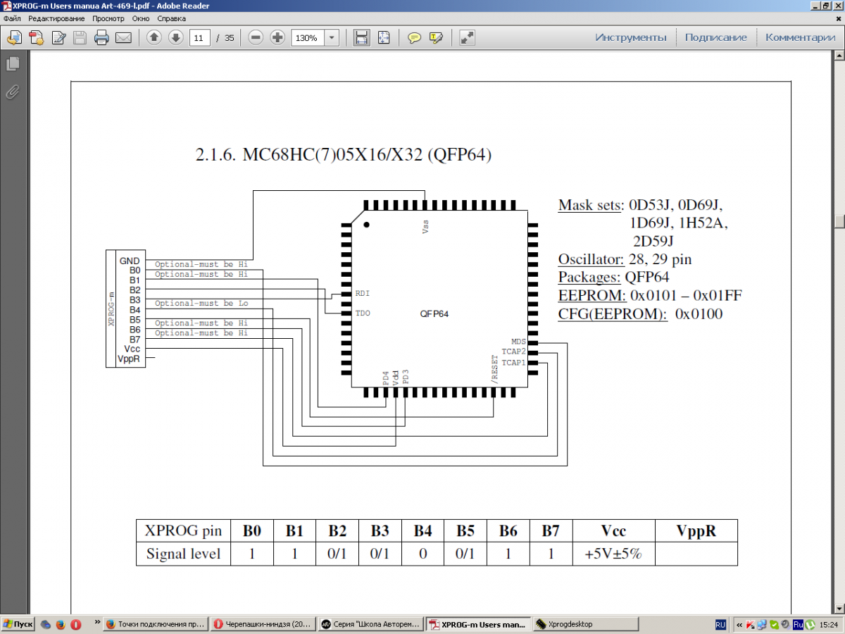

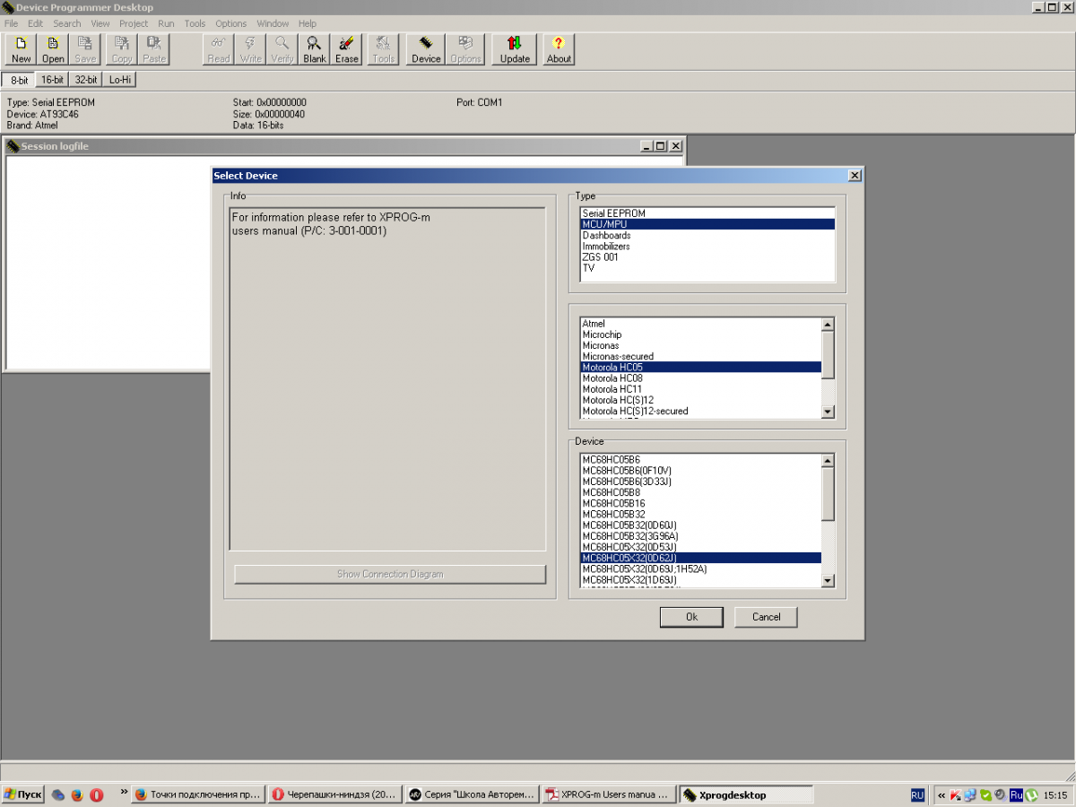

Опубликовано 16 августа, 201411 г. comment_640679 а панелька для этого проца есть у вас? если есть то сдувайте на панельку и читайте. в икспрорге есть эта маска вот скрин вот что говорит мануал Ссылка на комментарий https://www.auto-bk.ru/forum/topic/52967-%D1%82%D0%BE%D1%87%D0%BA%D0%B8-%D0%BF%D0%BE%D0%B4%D0%BA%D0%BB%D1%8E%D1%87%D0%B5%D0%BD%D0%B8%D1%8F-%D0%BF%D1%80%D0%BE%D1%86%D0%B0-0d62j/#findComment-640679 Поделиться на другие сайты Поделиться Поделиться сообщением
Опубликовано 16 августа, 201411 г. Автор comment_640683 а панелька для этого проца есть у вас? если есть то сдувайте на панельку и читайте. в икспрорге есть эта маска вот скрин В том-то и дело,что панельки нет. а панелька для этого проца есть у вас? если есть то сдувайте на панельку и читайте. в икспрорге есть эта маска вот скрин вот что говорит мануал А какой кварц надо поставить? Ссылка на комментарий https://www.auto-bk.ru/forum/topic/52967-%D1%82%D0%BE%D1%87%D0%BA%D0%B8-%D0%BF%D0%BE%D0%B4%D0%BA%D0%BB%D1%8E%D1%87%D0%B5%D0%BD%D0%B8%D1%8F-%D0%BF%D1%80%D0%BE%D1%86%D0%B0-0d62j/#findComment-640683 Поделиться на другие сайты Поделиться Поделиться сообщением

Опубликовано 16 августа, 201411 г. comment_640721 а что иск выдает? дивайс из сайлент или FF-ки показывает? Ссылка на комментарий https://www.auto-bk.ru/forum/topic/52967-%D1%82%D0%BE%D1%87%D0%BA%D0%B8-%D0%BF%D0%BE%D0%B4%D0%BA%D0%BB%D1%8E%D1%87%D0%B5%D0%BD%D0%B8%D1%8F-%D0%BF%D1%80%D0%BE%D1%86%D0%B0-0d62j/#findComment-640721 Поделиться на другие сайты Поделиться Поделиться сообщением
