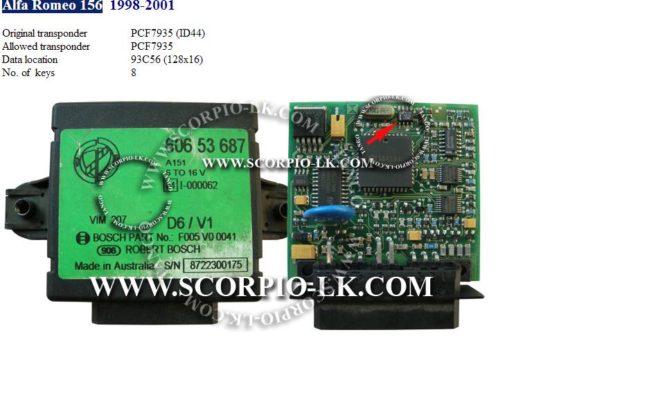

да, это родной ключ, с родным чипом, дампы другие и моторного (сделал новым) и иммо

дамп моторника нужен или что? какой там еепром?
Нужен дамп моторника, он на кристале, поэтому х.з. в чем он сидит, если есть дамп иммо то он тоже не помешает, задрала уже эта альфа
Есть дамп еепром с моторника: 0 261 204 945. Если нужен, завтра с рабочего компа скину.
Еще не понятки со стоком - нашел в сети якобы родной стоковый дамп для этого блока, но в формате ВСВ а не BIN, причем с пометкой что писать нужно именно в этом формате, сразу возник вопрос - чем писать

б\у ключ скорее всего не положиш,он залоченный,если он только не деланный руками или может быть мастеркеем

Всем спасибо, машину завел, правда оказалось что блок иммо мертвый, пришлось сделать иммо офф, в принципе вся проблема в нем и была, пытался его победить пропиской новых ключей + сделать блок новым + синхра - он их не принимал, я думал что сам что то не так делаю, потом выяснил что иммо мертвый давно, и в старом блоке (который умер) давно прошивка иммо офф была, еще раз убедился, что клиенту верить нельзя - практически постоянно выдают желаемое за действительное. Еще раз всем спасибо.
