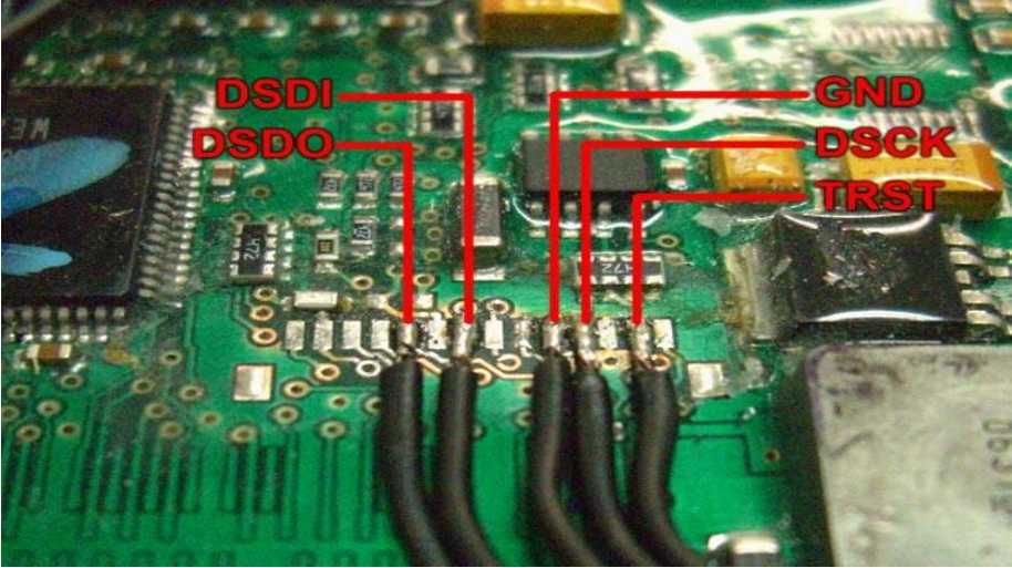

Помогите с подключением TRW EMS2
Помогите с подключением данного блока на столе. Положение Pin1 нашел, питание внешнее а вот расположение остальных контактов? Есть BDM и K-TAG(чина)
Большое спасибо!!! BDM справиться или все же лучше K-TAG?
