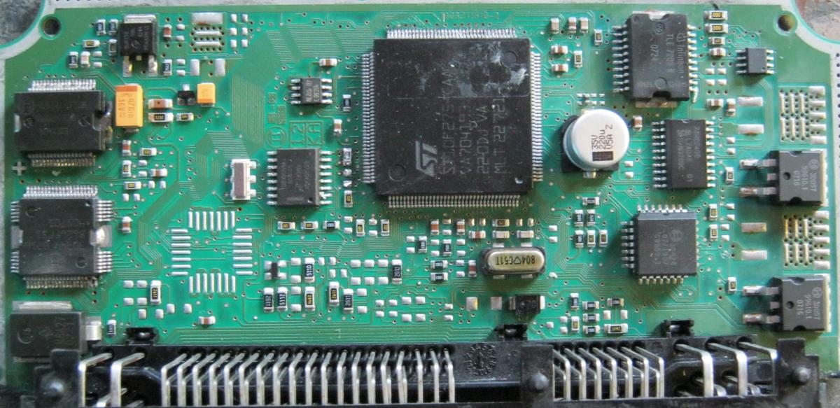

Опубликовано 18 августа, 201411 г. Постоянно появляется ошибка Р 0324. Сбросишь, проедет несколько кварталов, появляется опять. Датчик детонации меняли, не помогло. В параметрах МТ-10 по детонации ничего нет. Может кто подскажет, на чем собран канал детонации в этом ЭБУ?
Опубликовано 18 августа, 201411 г. Нужно смотреть сигнал с датчика, другим прибором или осциллографом. Возможно идут наводки. Проверить массу на экране провода, и состояние системы зажигания.
