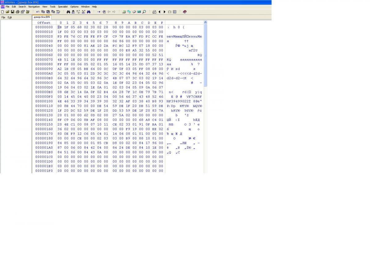

народ помогите плиз раскриптовать или скажите какой пин в BSI peugeot partner 2007 1,9 d. Прошиву считал пин знаю где находится а она криптованная а раскриптовать не знаю чем. помогите пином или прогой какой можно раскриптовать.

Вин №: VF7CHRFNF39499022 этот??
Я смотрел в WinHex.

нет вин не тот winhex не катит день разбирался

Вот из WinHex :
извите всё правильно Q*** я по ошибке не прошиву в immo killer загнал!!!! всем спасибо за отзывы!!!
и сюда с донора залил извите за оплошность
