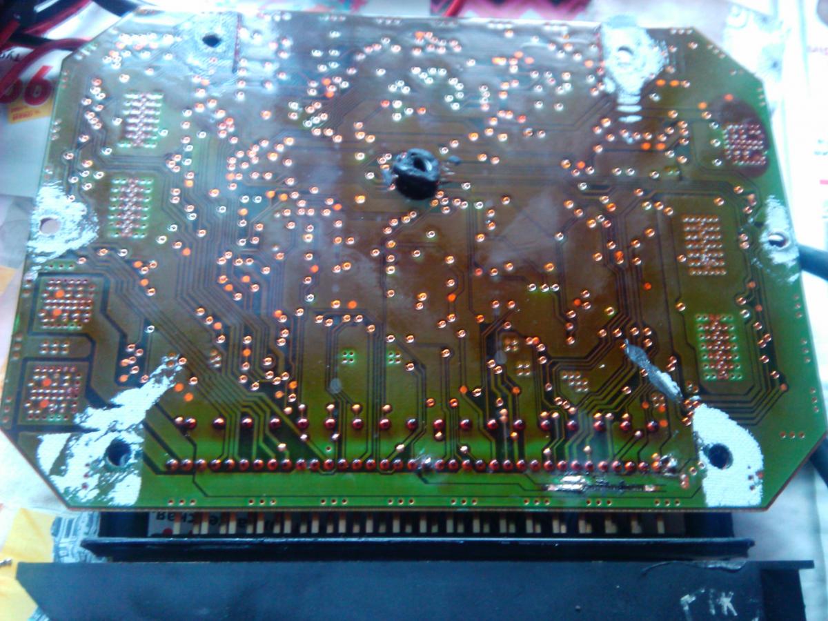

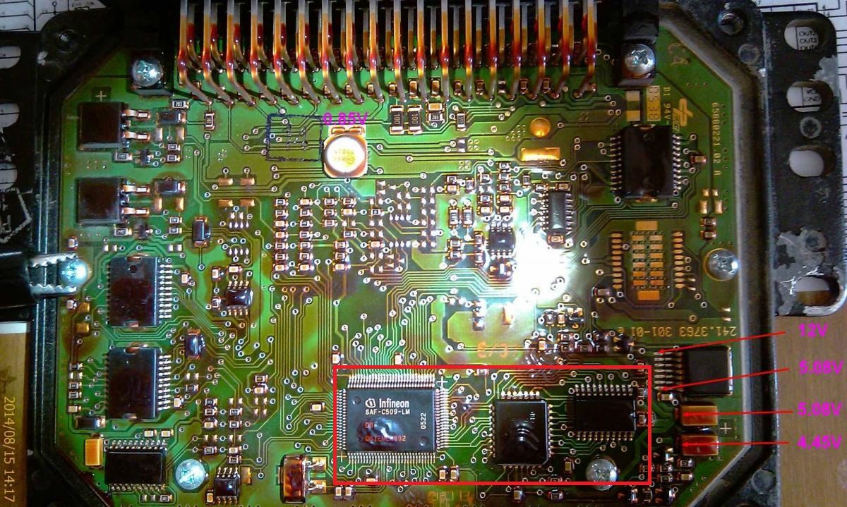

Авто не заводится, принесли вскрываю, с обратной стороны платы перегорела одна из дорожек земли. Поднял все + на ногах микросхемах, проверил танталовые конденсаторы возле TLE4267, оба транзистора и диодную сборку. Подключил питание на входе TLE4267 и на кондерах как на рисунке, но на супрессоре 0,85В!!! Как это вообще возможно? Должно же быть КЗ, а ЭБУ потребляет 140мА.
Подскажите, что еще можно посмотреть?
Так, понятно, но ноги микросхем подняты КЗ же не должно быть?

Дорожку сгоревшую восстановили? Супрессор соединяется с 14-м пином.
Еще, он стоит в цепи 12 в после РГл ( 37 пин ).

Да, все прозвонил, все звонится.

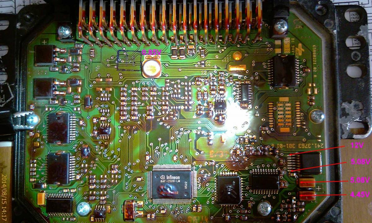

Ситуация немного прояснилась, сдул проц и потребление тока уменьшилось до 10мА. Начал востанавливать ноги питания микросхем, пока не дошел до HIP9010 (канал детонации) БП сразу в защиту. Поставил новую, все ОК, теперь при всех МС потребление 40мА, осталось только найти такой проц и проверить.

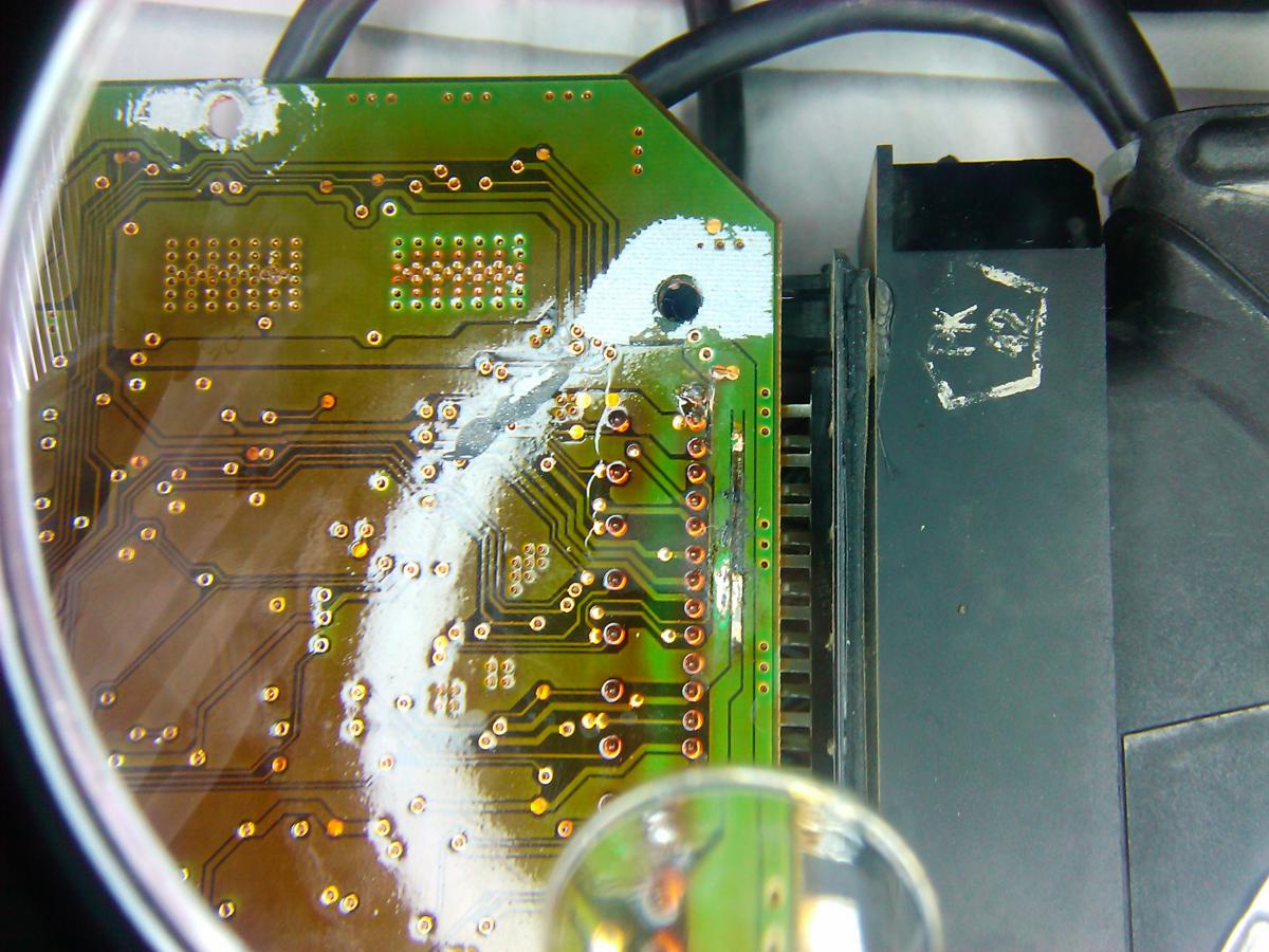

У меня обошлось только заменой процессора.

дорожка не эта случаем сгорела?
Поменял и проверил практически все мик-мы, резюки и кондеры с диодами. осталось проц поменять(ищу с донора). При чем самое интересное что ЭБУ подключается, читается и пишется а на авто не работает.
Все, заработал, заменил проц, читается пишется, на диагностику CombiLoader выходит, на машине еще проверял.
