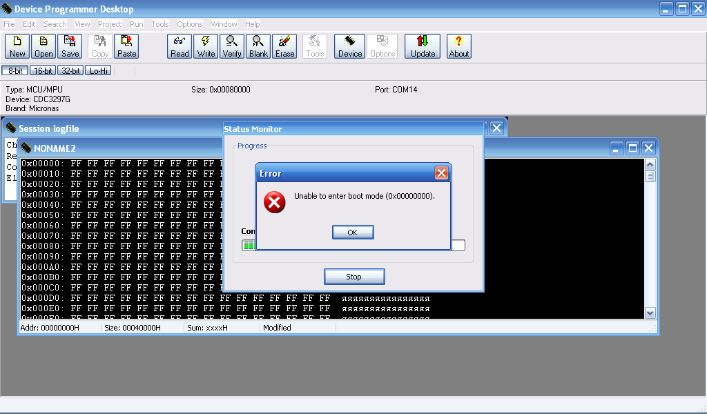

Прочитать не получается пишет вот что

дайте фото как подключаетесь и подпишите, вот тогда может помогут, мы почему должны гадать как вы там припаялись

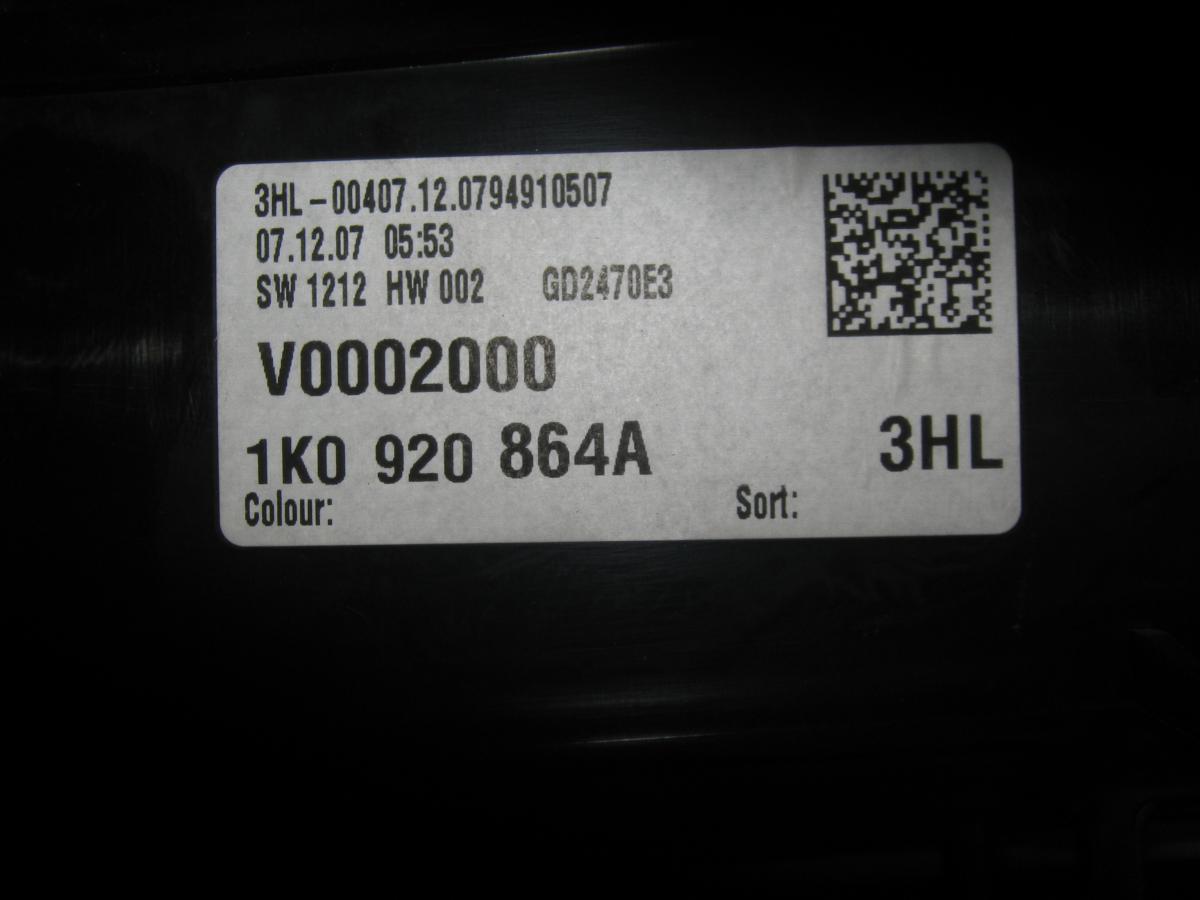

п.с. а если по делу, куй знает какая у вас плата от панели... кто ее видел? но поверьте, все очень просто....
