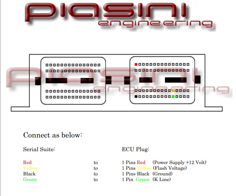

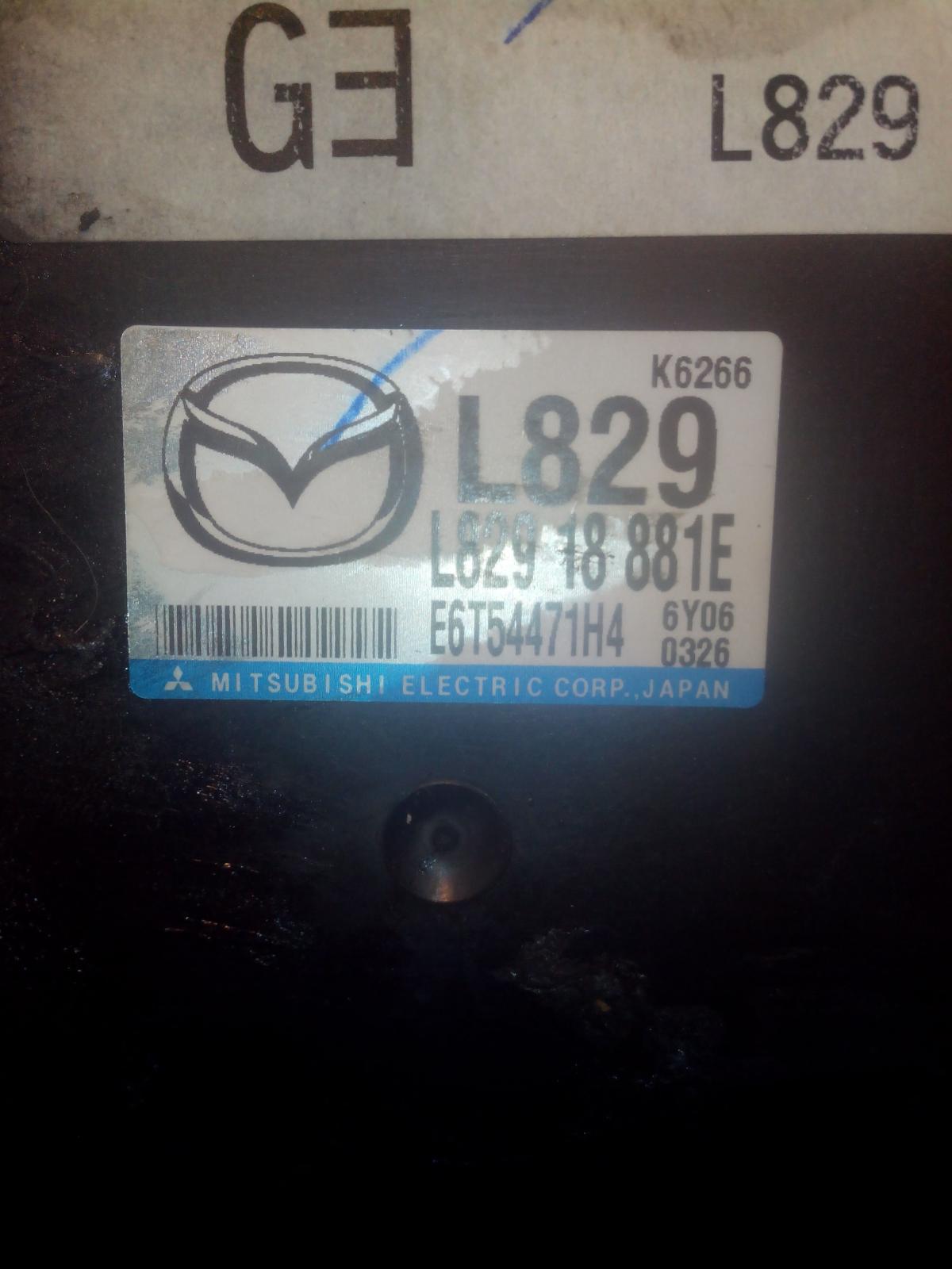

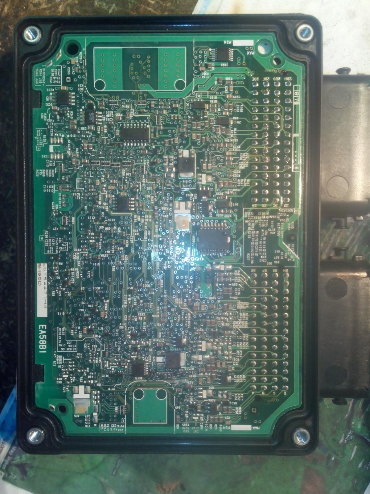

Привет всем подскажите реально ли прочитать блок мазда 2006 мкпп1.8 120л.с L829 18 881e.есть пиасини иденты читает по обд ,я так понял надо по кан?
Вот фото блока может кто делал пиасиней подскажите подключение

Согласен ммс флешер это хорошо Ну а пиасини кто нибудь делалтакой блок?IMG_20140828_180248.jpgIMG_20140828_180335.jpg

Какой стоит проц ?

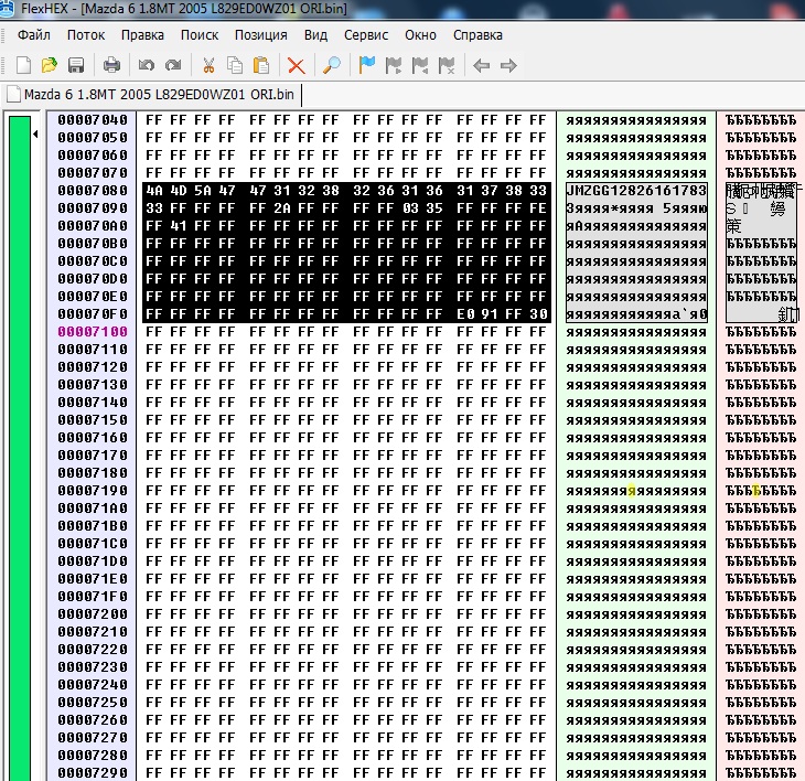

Тема старая , я понимаю.Но,сегодня делал такой блок. Простая пиасини 4.1 не взяла. Доработанная пиасини 4.1(Питание 12В  резистор R32 19.1кОм заменить на 22 кОм.
- разрешения программирования 16В  заменить на : R41 0.2 Om, R40 200 Om, R43 820 Om, L2 220 uH) без проблем считала и записала.В прошивке нужно переносить ВИН и ВИД блок иначе получите нестираемую P0610.
Изменено пользователем OBDII
Есть прога специальная которая все перенесён без проблем
