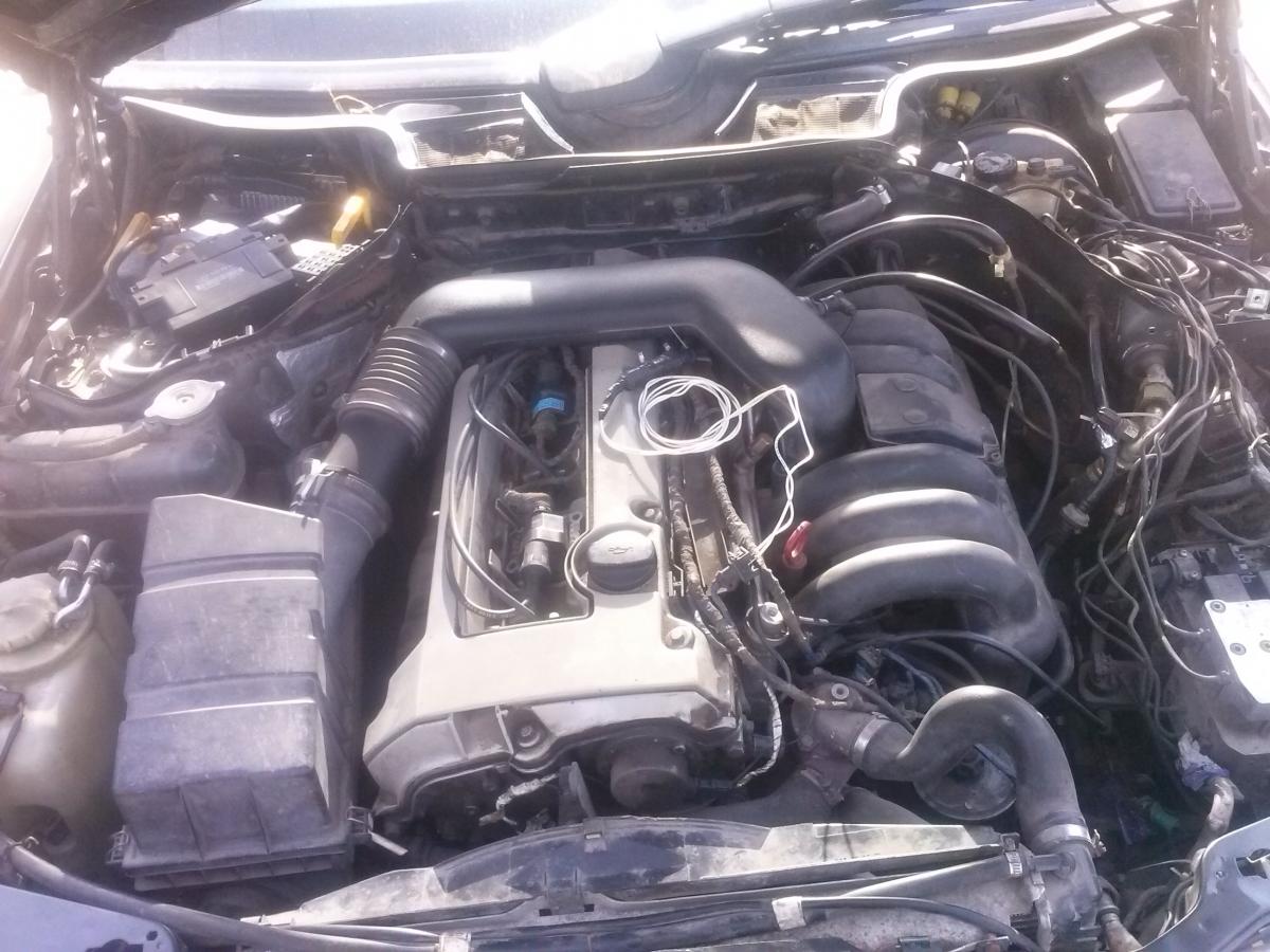

Привет всем, имеется данный апарат, сначала троить начал, потом вообще умер. Нет искры и импульса на форсунки. Может есть у кого схема системы зажигания и впрыска HFM? Буду признателен любому толчку в нужном направлении. Яндекс не помог в данном вопросе.

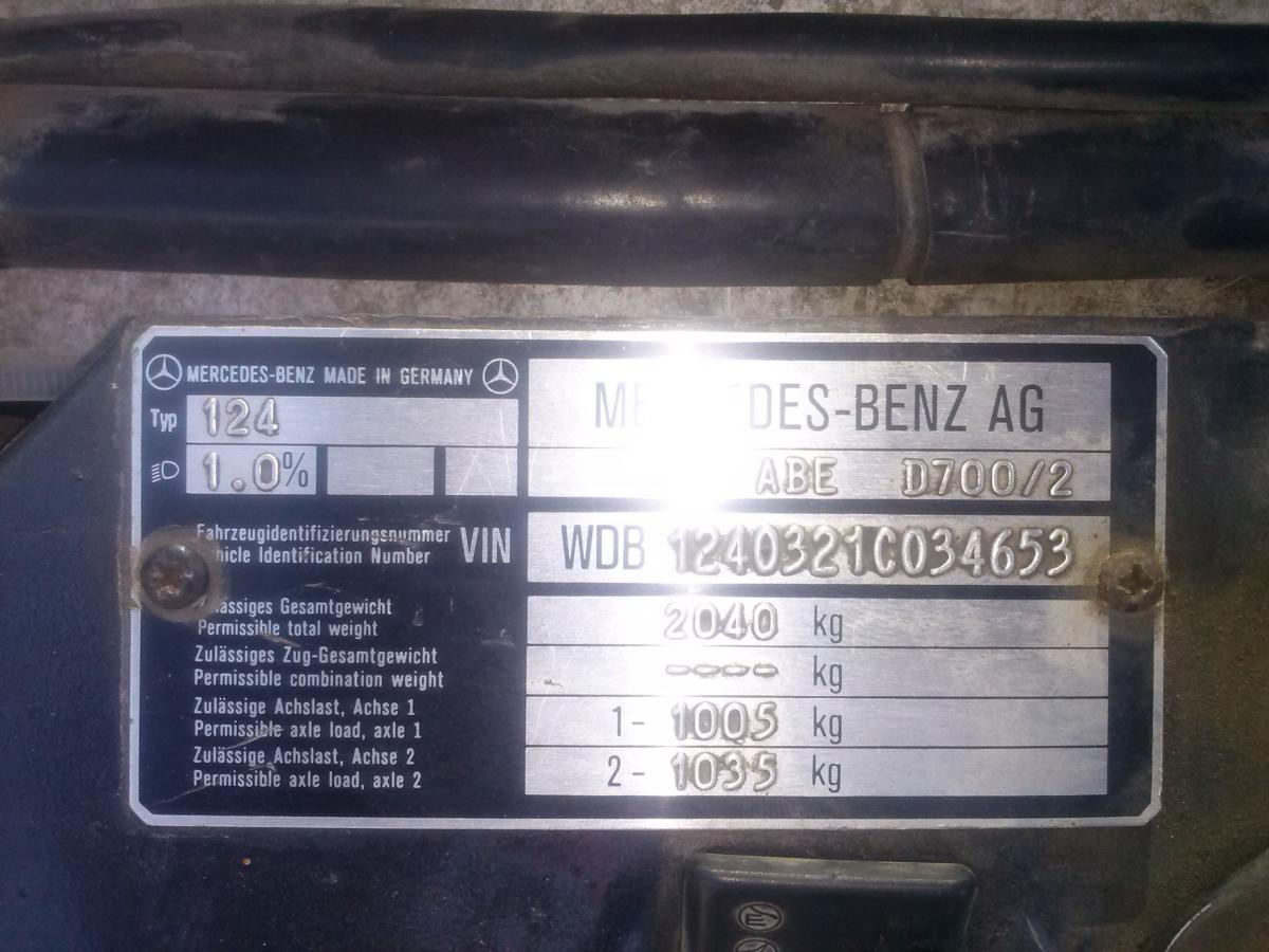

Так вроде 3.2 V6 это 112 двигатель и они ставились на W210 начиная с 1998 года, на W124 я таких двигателей не было.
Незнаю, может переделки какие, вот фотки:
Еще:

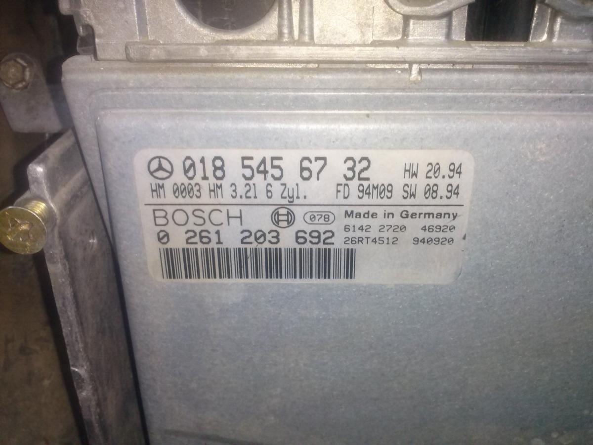

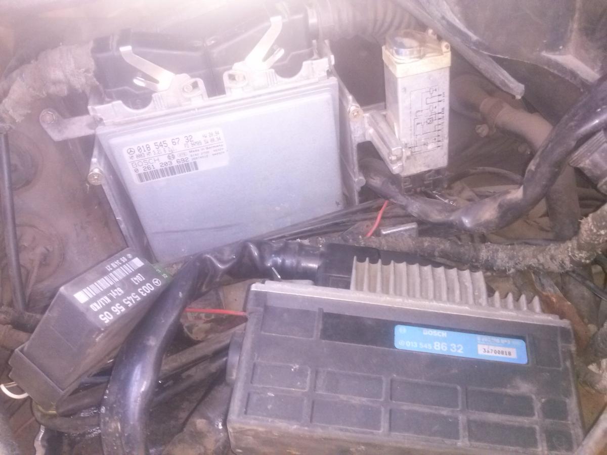

Это не V6, это рядный двигатель. Схема и распиновка блока.
w124.pdf
W124_pin.pdf
sanych303, спасибо! Будем разбираться!

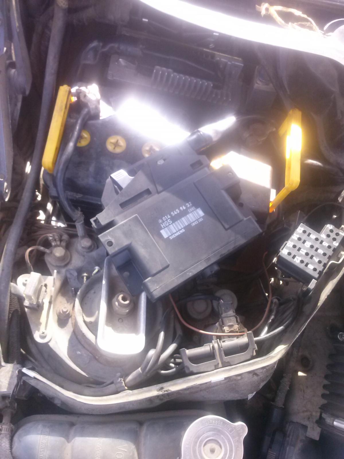

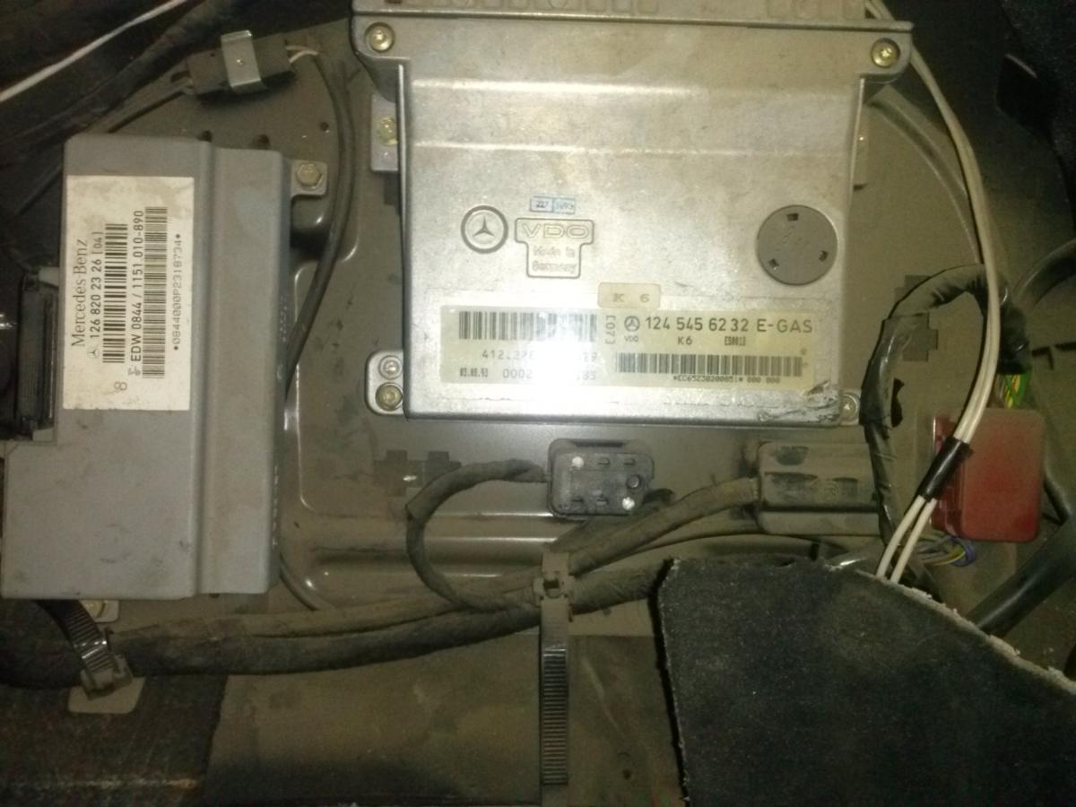

питания все и массы на блоке управления проверил - все в норме, снял аккумулятор подзарядить, потсавил, при включении зажигания срабатывает какая-то блокировка родная, начинает сигнал сигналить и релюшка щелкает в блоке, который на фото слева, стартер при этом блокируется. Что это за блоки, кто знает (под ковриком в ногах переднего пассажира)
? С Мерседесами со старыми редко сталкиваюсь... Иммобилайзера нет на автомобиле, по крайней мере антенны на замке зажигания не видно и при проверки накачки светодиод не моргает...
Изменено пользователем sandrinho1982
это блок родной сигнализации, управляет дверьми и блокирует стартер. машина встала просто в охрану. снять ее простым поднятием сапожка водительской двери не получается, ключ без кнопок, обычный. кто в курсе, подскажите?...
Реле блокировки стартера за панелью приборов, но проще на блоке сигналки снять разъём, что-бы не пикала и не моргала, и на массу посадить управление реле стартера, вызвонить сей провод, думаю труда не составит.
nemez36, спасибо, так, в принципе и планировал сделать, но надеялся ограничиться минимальным количеством вмешательств.
