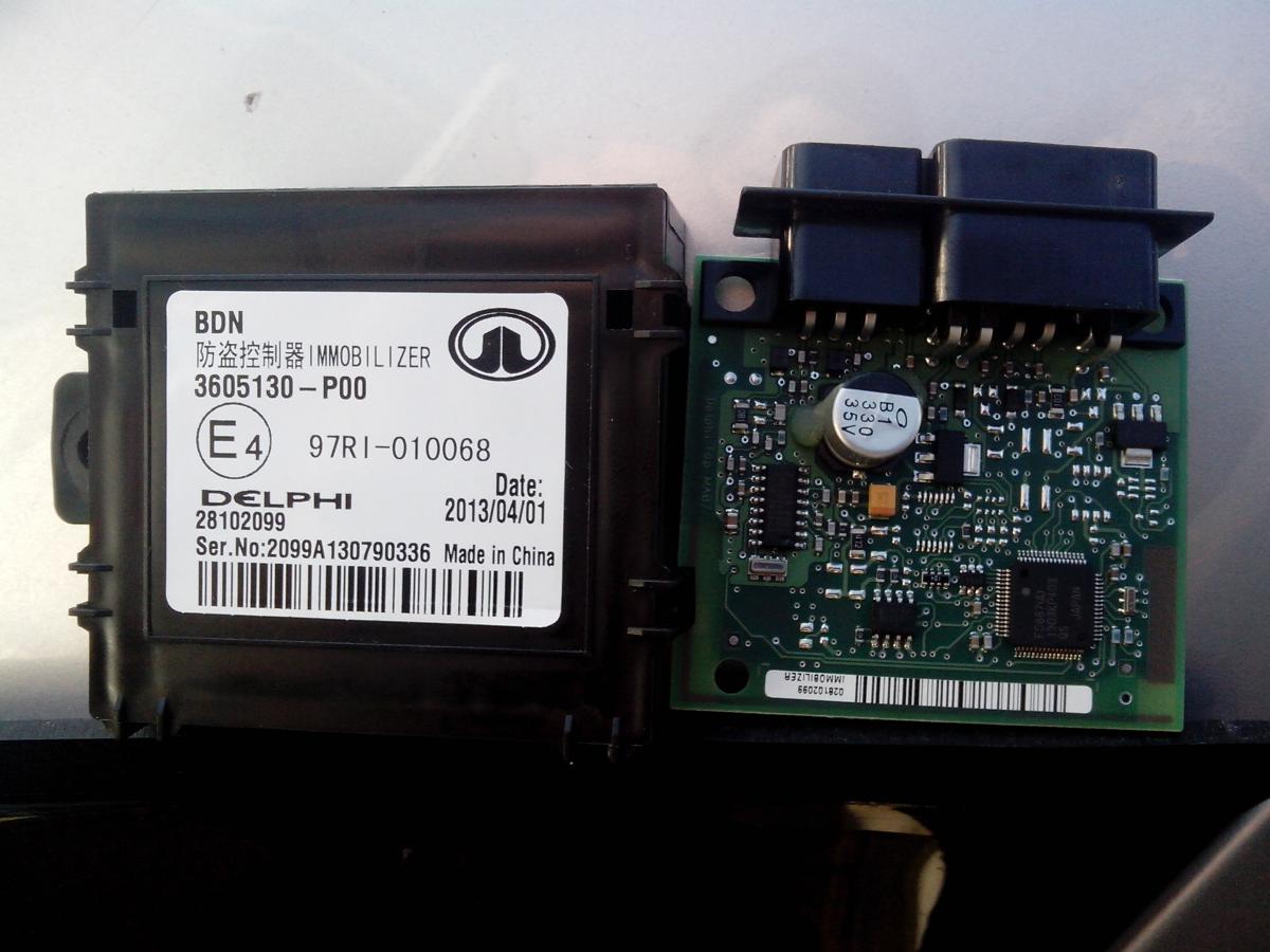

Парни, а где стоит этот блок иммо? В каком месте искать?
под рулем

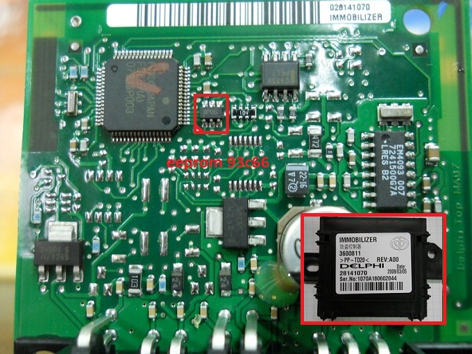

А подскажите, где там eeprom? Такое же авто, только 2014 года, 93с66 не нашел. Есть информация что корпус sot 23.

93c66 .jpg6-ти ногая возле проца F0887
Спасибо Вам! Как корпус называется правильно? Не могу даташит найти.
ps. нашел sot23-6
Изменено пользователем Jonny_D
93W66  тогда , без  ORG.,т е только х16.
Как они внутрисхемно?
Да не, просто по сравнению со стандартной, отсутствует выбор разрядности. Смотрите даташит.
Не, я про другое, как читаются внутрисхемно? 3.3 вольта как обычная, или лучше выпаять?
Сдуть и читай. дамп для пина в студию (дамп криптован). пин посчитаю.
А чем по диагнозе пишите? В launch и x100 не нашел. Я хотел чип в дамп положить.
Если криптованый, то чтение через дырку не всегда соответствует истинному содержанию . В прогере выбрать принудительно 16 бит.
