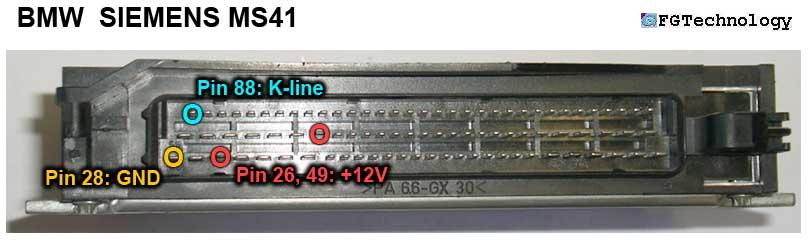

Все облазил, везде все ок... опять склюняюсь к блоку управления, подскажите, может еще есть какие нибудь хотрости? Может флеша с ума сошла? но дамп 1 в 1 с эталонным.
Изменено пользователем sovetskiy
Было подобное, закончилось заменой эбу.
Подключаем на столе,должен читаться без проблем,не читается ф топку.
моторный под замену, либо попробовать слепить один из двух, как вариант может сдох управляющий по питанию транзистор........
моторный меняем, больше там нечему просто быть...
