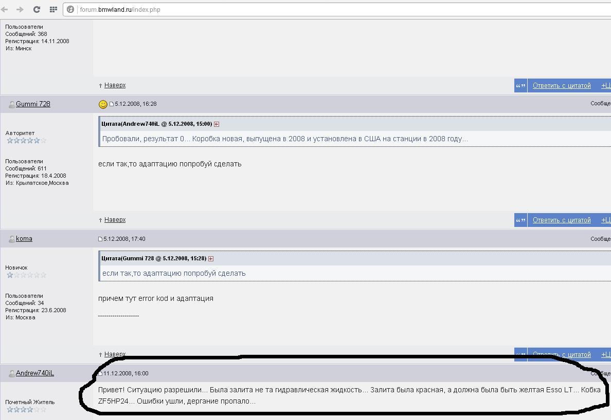

Буквально вчера в сети читал, у чувака проблемы как с вашим акпп,мониторинг 4 передачи, после пробега 2000 км.Было не то масло.
