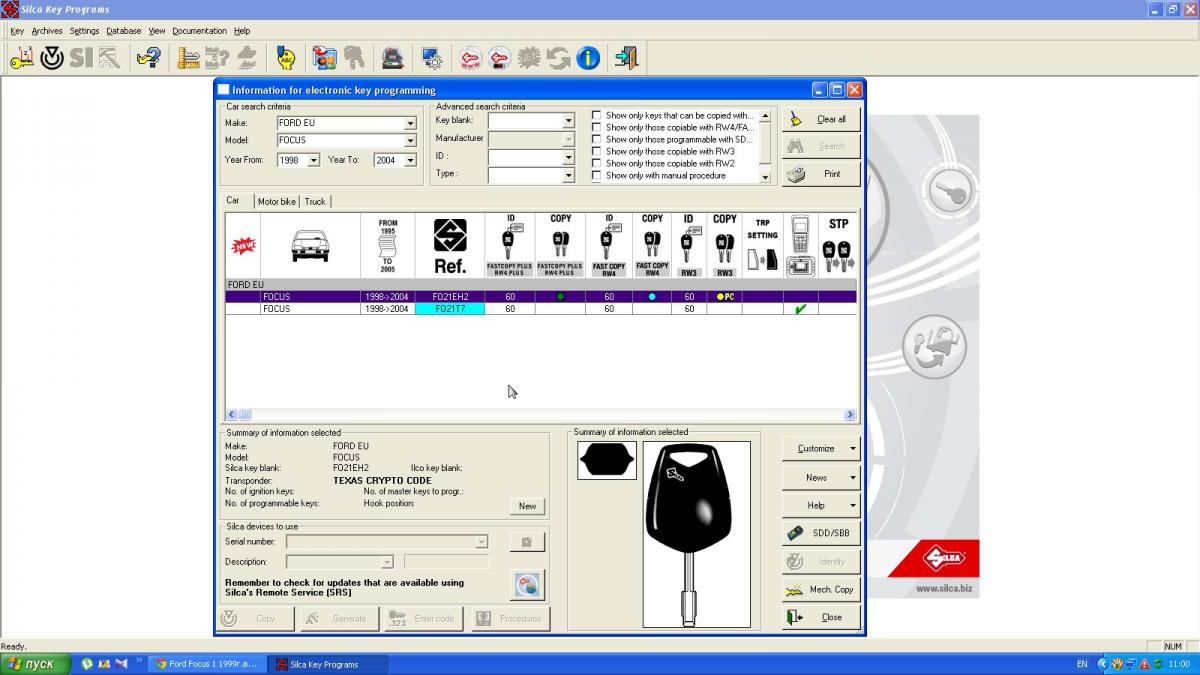

можете пошагово описать как мне, в данном случае, действовать?
Берешь два ключа ID63,подключаешся к машине SBB,и пишешь.AD 100 делает без out code, 10 минутным таймаутом.
ID60 там !ScreenHunter_01 Sep. 04 11.01.jpg , и SBB тоже OUT код не просит , а сканером наверное нужен будет ин-оут код .
Для того, что бы прописать Скандоком, что нужно сделать? Прочитать в моторном 25040/95040 и найти в дампе пин?
на этом ведре доступ - временной
Cyclon
не вводи в заблуждение
на таком же авто скандок предлагал доступ на выбор: по времени или по коду
