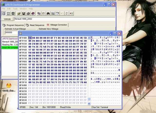

RogerAder Опубликовано 4 сентября, 2014 Опубликовано 4 сентября, 2014 вот. расширение поставил bin Дамп кривой. Да нифига он не кривой... Просто он сохранён в формате .EEF (ETL extended), а потом переименован... Вот скрин этого дампа... 241678 км
phantom Опубликовано 5 сентября, 2014 Автор Опубликовано 5 сентября, 2014 (изменено) тото и оно ,что дамп прогер вычитывал.пробег видно ,а поправить нельзя. пока не скачал софт правильно рабочий.инсталлировал,считал и вот оно чудо - все как на ладони. Изменено 5 сентября, 2014 пользователем phantom
ZVUK Опубликовано 5 сентября, 2014 Опубликовано 5 сентября, 2014 (изменено) вот. расширение поставил bin Какой пробег в дампе, не 303400 тыщи? Расширение не обязательно было менять, есть кальки которые понимаю и нековский формат (eef) и допустим UPA (bin) Изменено 5 сентября, 2014 пользователем ZVUK
ZVUK Опубликовано 5 сентября, 2014 Опубликовано 5 сентября, 2014 (изменено) Какой пробег в дампе, не 303400 тыщи? Расширение не обязательно было менять, есть кальки которые понимаю и нековский формат (eef) и допустим UPA (bin) или 241600 km в оригинале? Всё увидел выше, просто не дочитал. Да и поправить не проблема, если актуально стучи в личку нарисуем. Изменено 5 сентября, 2014 пользователем ZVUK
electron_1984 Опубликовано 5 сентября, 2014 Опубликовано 5 сентября, 2014 Я открывал упой и еще одним редактором-в дампе мусор. Если просто переписать расширение в bin ничего не изменится, надо переконвертировать. Вот за это и не люблю ЕТЛ.
RogerAder Опубликовано 5 сентября, 2014 Опубликовано 5 сентября, 2014 Я открывал упой и еще одним редактором-в дампе мусор. Если просто переписать расширение в bin ничего не изменится, надо переконвертировать. Вот за это и не люблю ЕТЛ. Расширение нужно переписать не в bin, а в eef и открыть в ETL-прогере... И тогда всё будет видно... Кстати, ETL сохраняет по умолчанию все дампы в своём формате, и каждый раз приходится перепроверять

phantom Опубликовано 5 сентября, 2014 Автор Опубликовано 5 сентября, 2014 парни !повозка уже ищет нового хозяина!зачем воду лить.тот ,кто "в теме" видно сразу.дамп мой рабочий.СОФТ прогера был "левый".всем спасибо,что переживали.
electron_1984 Опубликовано 5 сентября, 2014 Опубликовано 5 сентября, 2014 Да понял я уже что нормальный, просто упой он криво открывается.
