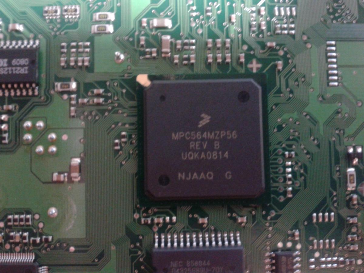

Имеется эбу от BMW x5. E70 2009г
что за эбу? Чем читать его?
EDC16CP35
по диагнозе катлетой или кесом.....
А катлета по диагнозе их не валит? или все таки BDMкой вычитывать?
Ktag bdm, попробовать обычным BDM100 почитать для начала, если нет доверия кесу или гале.
BDM100 пробуйте

Уважаемые коллеги, подскажите пожалуйста,
данный блок, EDC17CP35, на столе через разъём эбу кессом или галлетой читается\пишется?
иммо или ещё чего там не надо ли для работы с данным блоком на столе ?
Спасибо!!!
KTAG! В EEE сидит ISN! Если нужна будет помощь - обращайтесь - помогу
Упс...я Вас ввёл в заблуждение  :unsure:   (очепятился, прошу прощения)
блок EDC16CP35
Изменено пользователем albert73
блок EDC16CP35
Если просто калибры слить/залить - KESS/Galletto по дырке
Если клон либо подъем, то KTAG или BDM100, обязательно проверять шлейфа.
Информация о иммо - сидит в EEPROM-e, называется ISN, для связки с CAS
QuantumECU,  Спасибо!
По "дырке" я понял что можно,  а на столе через разъём эбу ?
BDM площадка для внутривенно, либо через эмулятор OBD - но тогда опять же калибры
