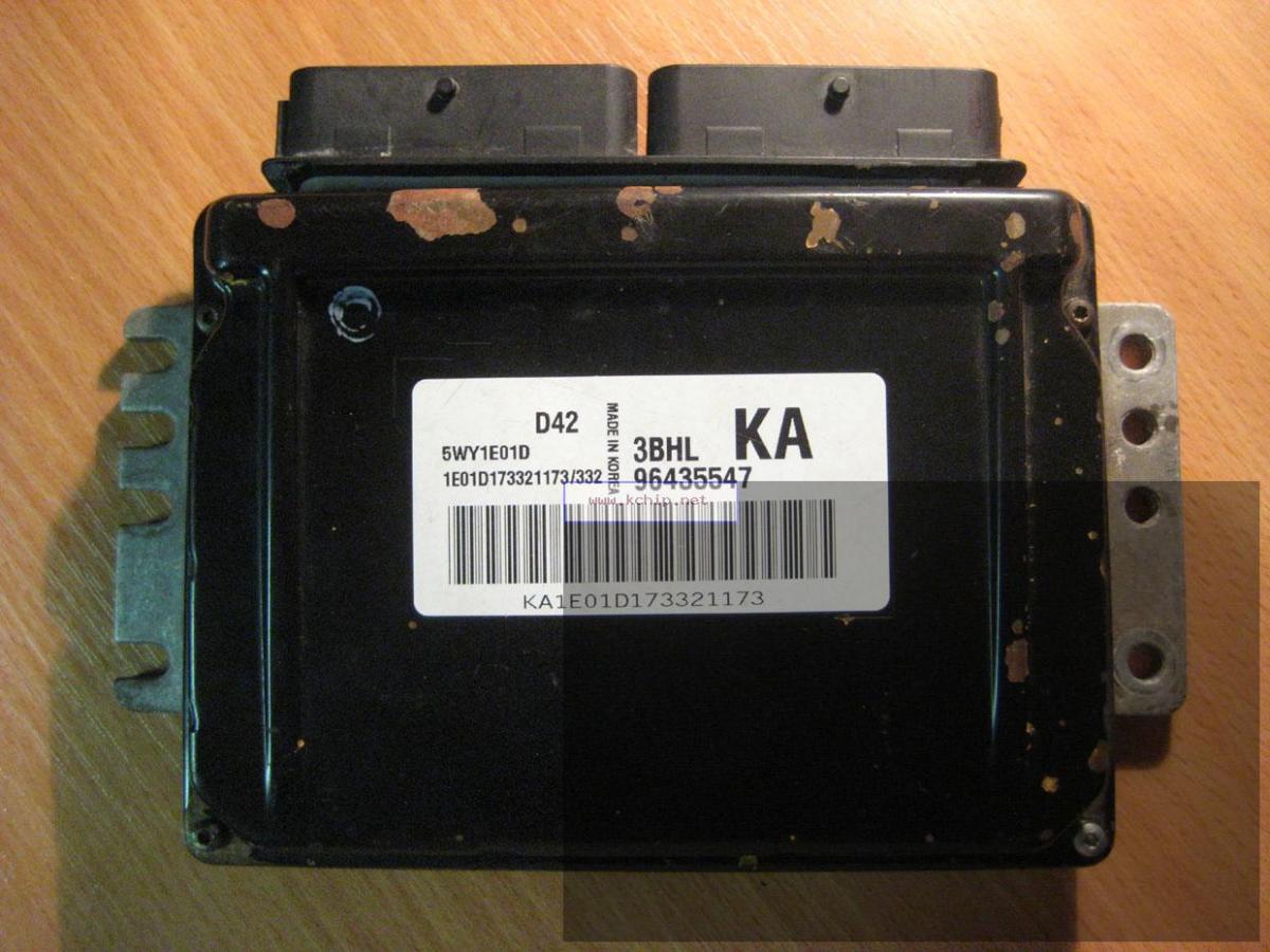

Если не сложно то можно взглянуть на фото блока?
Вот. Только 1BJI
