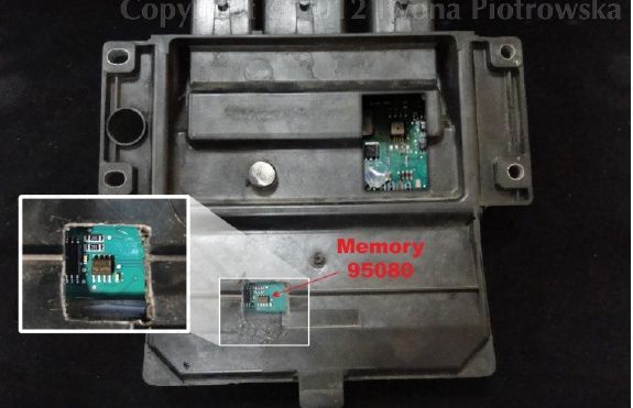

всем доброго дня,может у кого то есть фото ,где нужно прорезать окошко в пластике ,что бы добраться до епромма,зарание благодарен
Лови..
Блин так на таком тазике востановить проще чем мудохатса с очумелыми ручками! Да но правда мы простых путей не ищем.
А разве там есть решение по иммо офф?
Вроде как там этот Делпфи ТРВ только под привязку в 25080 делается.
И если это DDСR,то микра с другого угла стоит.

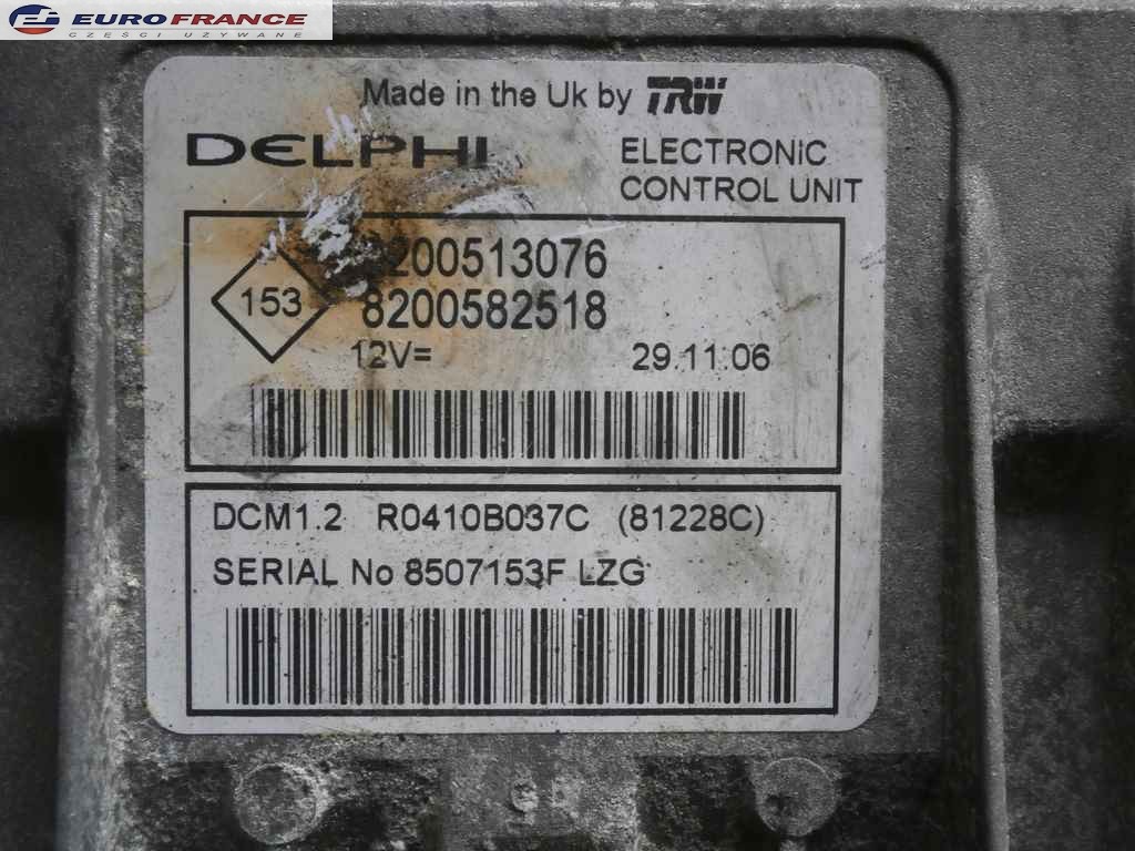

еще раз всем доброго дня,помогите убрать иммо с этой машинки,микра здесь стоит 95160 и не в том месте ,в проге иммокиллер она не заявленна,дамп и фото прилагаю
EDITOR RENAULT CANGO 95160 DELPHI ECM.rar
Пробуй,пароль в личке.
привет спасибо за помощь,но пишет файл поврежден или неверный пароль
если можешь скинь на почту,адрес в личке
Изменено пользователем nobl1
наверное это все таки DELPHI DCM1.2
Изменено пользователем serges
Отправил.
