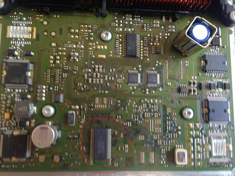

Здраствуйте,приложу фотки и скажите пожалуйста какой из них флеш?EEPROM выжу.Штобы все из родного пересатит на другой.

Слава M58B там не выжу,ест фотки хорошого качества но здес не поместится больше 2мб получилос.EEPROM уже пересатил,осталос флеш.
тут что написано ?
NEC B58944
D4325686BGU-70Y
0506M7025
думаю это оно и есть
епром считал ? кинь посмотреть
