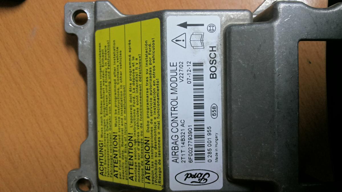

Доброго времени суток, народ очень нужна помощь подскажите пожалуйста как считать дамп с данного блока в наличие имеется Карпрог и UPA Машинка Форд Торнео. Заранее благодарен!!!

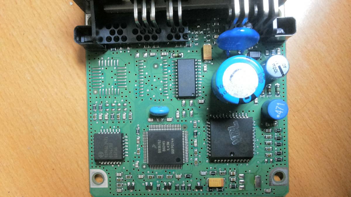

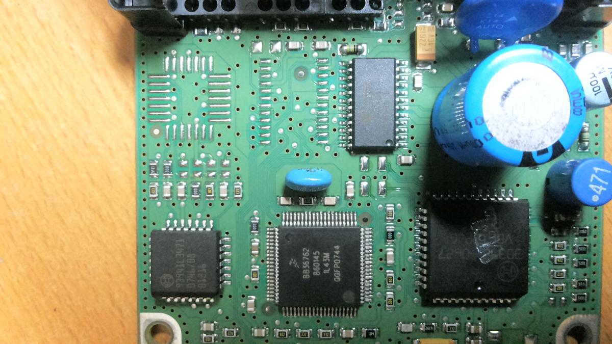

Смотрим на вами выложенную картинку, видим что маска процессора 1L43M вбиваем в Google.Google дает ответ 1L43M = MC68HC912BE32
Берем UPA usb открываем help и по картинке подключаем. Нажимаем кнопку считать. Если все подключили верно все считается.
