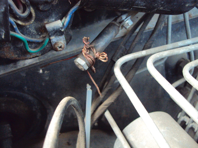

Опубликовано 16 сентября, 201411 г. Здравствуйте,суть проблемы такова,купил авто у перекупов,они даже не знали что в авто стоит автономка,про блок управления сказали что это от сигналки,через некоторое время за бампером увидел отопитель.При дальнейшем осмотре выяснилось,что топливопровод отопителя под капотом перекушен и заглушен.При замене дохлого АКБ на новый,после присоединения минусовой клеммы отопитель включился на несколько секунд (слышно жужание) и включается насос циркуляции ОЖ,а так же включается печка в салоне и блок управления отопителем,и так каждый раз, как скидываю и обратно соединяю клемму АКБ.Авто восстановлено после ДТП,может ли из-за этого быть перекушен топливопровод?Подскажите пожалуйста,что надо сделать для оживления отопителя?

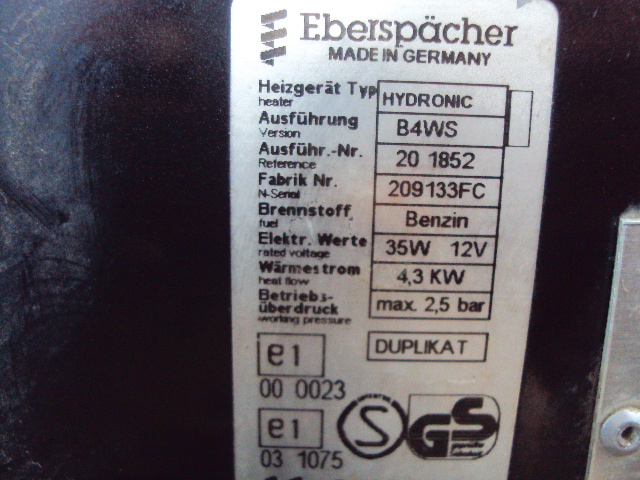

Опубликовано 18 сентября, 201411 г. Автор Профиль вроде заполнил и вот фото с данными отопителя и место перекуса топливопровода.

Опубликовано 24 сентября, 201411 г. Автор Может кто подскажет:можно ли состыковать топливопровод,или ставить другой?
Опубликовано 25 сентября, 201411 г. Ну а почему нет.Если он не забитый,то стыкуй.Там нет большого давления.Найди в инете инструкцию и смотри работу циклов по описанию.Если не запустится,то смотри какие выдает ошибки,в описании тоже всё есть.Обычно они не запускаются из-зи грязной камеры сгорания.
Опубликовано 25 сентября, 201411 г. Вот кое что.Может поможет. Выложи фото всех элементов. 20 1789 90 95 39-RU_2.pdf
Опубликовано 26 сентября, 201411 г. Автор Спасибо,попробую состыковать,ещё бы найти инструкцию к блоку управления.
Опубликовано 27 сентября, 201411 г. Спасибо,попробую состыковать,ещё бы найти инструкцию к блоку управления. 25 2096 90 95 41-RU.pdf
Опубликовано 1 октября, 201411 г. Автор Всем спасибо за подсказки,состыковал топливопровод с помощью куска капельницы,поставил таймер на 10 мин. и он заработал,по истечении 10 мин.отключился.Теперь остаётся только гадать, зачем был заглушен топливопровод.
