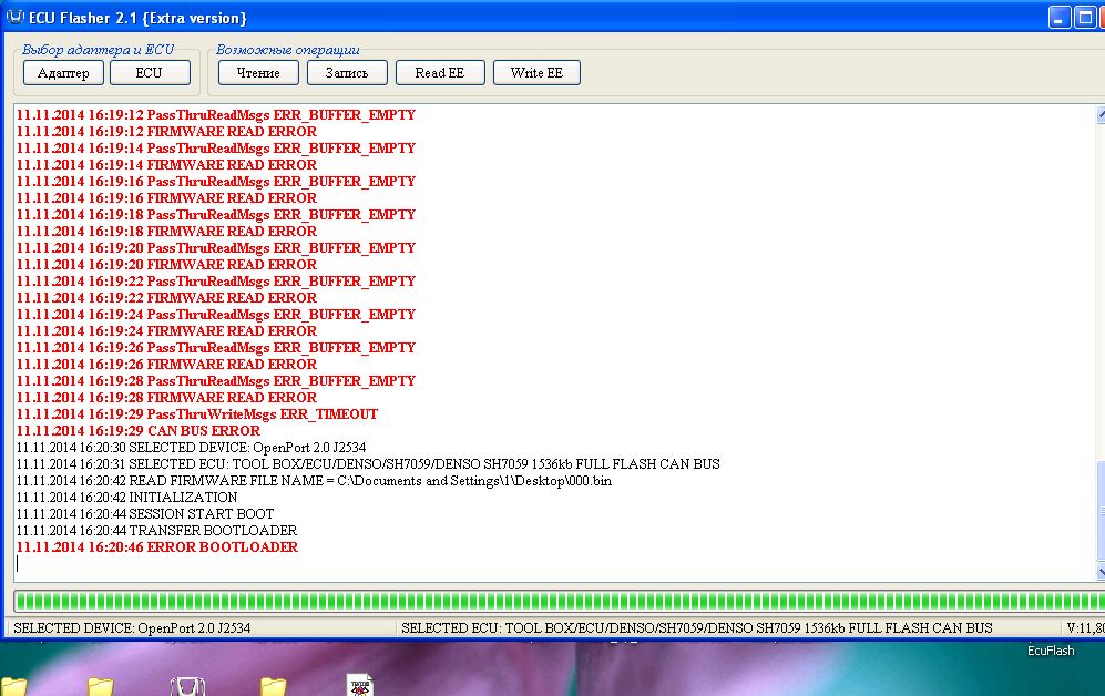

сегодня опять осечка вышла . субару аутбэк 2.5 2008г. читать отказалась . файл сохранился. подозреваю что кривой . дрова переустановил , дрова ALEX . хорошо еку флеш спас. прошивка в архиве считаная екуфлеш.

11.11.2014 16:16:17 Message INITIALIZATION
11.11.2014 16:16:18 Message SESSION START BOOT
11.11.2014 16:16:18 Message TRANSFER BOOTLOADER
11.11.2014 16:16:20 Message SERVISE MODE START
11.11.2014 16:16:22 Message START READING
11.11.2014 16:16:30 Error PassThruReadMsgs ERR_BUFFER_EMPTY
11.11.2014 16:16:30 Error FIRMWARE READ ERROR
это ошибка адаптера сообщение не поступило в буфер, это или usb порт ресет делает из за конфликта драйвера, или сам драйвер,
самый простой способ проверить это, это воспользоваться другим ноутом или компом,
обычно чтение или запись обрывается на разных стадиях если есть проблемы с компом,
опять же может с одним модулем работать отлично, а с другим данная проблема,
объясню в чем различие модулей, различие в размере принимаемой - передаваемой информации, в общем обьеме за один цикл,
в одном модуле чтение прошивки идет по 16 байт, в другом по 4096байт, usb порт уходит в ресет от переполнения буфера.
