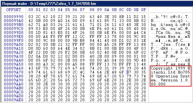

Сегодня приезжала зафира мотор 1.7 открыл модуль, а там заявлено 2 процессора SH7058 и SH70589. Прочитал первой вкладкой и потом второй ошибки нигде не выдало вот теперь как определить какой стоит процессор,посмотрел дамп думаю SH7059. То что считал во вложении
а я думаю что SH7058, структура прошивки и контрольки все на месте
Просто не знаю какую отправлять чтобы на ее базе сделали тюн,просто если отправить не тот файл и потом его залить скорее всего получится труп
1.можно по идентам узнать какой стоит процессор?
2. Выше было написано если я выбираю не тот процессор то вылетит ошибка. Почему тут прочиталось SH7058 и SH70589. и без ошибок? Если я правильно понимаю при контроле прошивки в блок отправляется запрос на размер прошивки и если он не верен вываливается ошибка.
3. Я считал прошивку выбрав процессор SH7058 и SH70589. если я залью "неправильный" файл блок уснет или даст себя переписать повторно? или только снимать и делать со вскрытием.
4.Для восстановления через к-таг или пиасини хватит тех данных которые я считал?
Старые авто SH7055 наверно по 2006, с 2006 SH7058, свежие авто SH7059,
у тебя SH7058,
по контрольной сумме можно определить конец прошивки,
адреса контролек
case RomType.SH7055:
return 0x7FB80;
case RomType.SH7058:
return 0xFFB80;
case RomType.SH7059:
return 0x17FB80;
