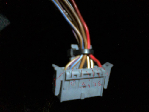

подскажите пожалуйста с проводами..
1.куда ведет этот пин?
2.прозванивается до эбу
3.масса
4.зажигание
5.к.line
6.куда ведет этот пин?
7.постояный плюс..

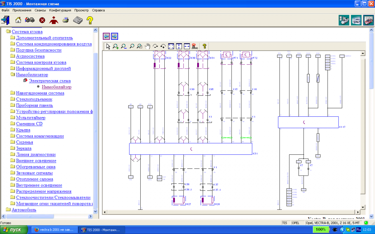

это фишка иммо? подкинь в эту машину иммо+моторник+доска если имеешь рабочую
согласен, но и автодата тоже помогает :)
