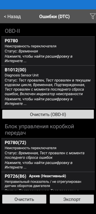

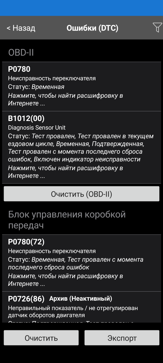

Опубликовано 12 октября, 202512 окт Такая же ошибка на новом блоке управления что делать не стирается Машина утопленник утонула от ливня я все выслушил но она ушла под воду где то на середину в том числе ушли под воду блок управления двигателем и блок управления подушками безопасности Я все высушил все разъемы рассоединял сушил ну в общем что было заменено два реле блок управления двигателем заменил и блок управления подушками безопасности заменил автомобиль лада приора два на роботизированной коробке Машину завел все нормально работает но

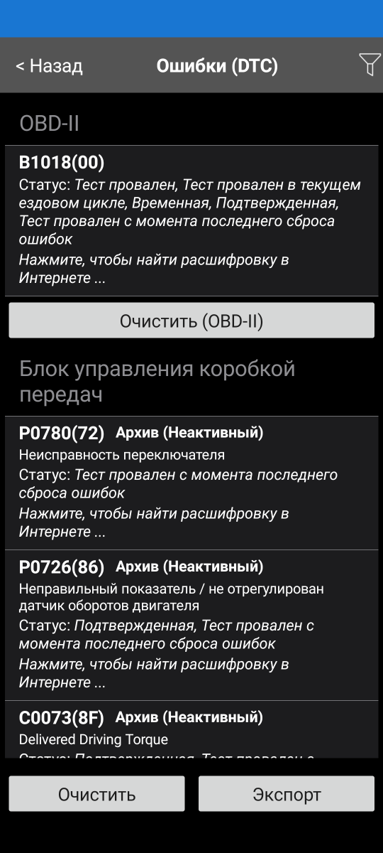

Опубликовано 12 октября, 202512 окт Такая же ошибка на новом блоке управления что делать не стирается Машина утопленник утонула от ливня я все выслушил но она ушла под воду где то на середину в том числе ушли под воду блок управления двигателем и блок управления подушками безопасности Я все высушил все разъемы рассоединял сушил ну в общем что было заменено два реле блок управления двигателем заменил и блок управления подушками безопасности заменил автомобиль лада приора два на роботизированной коробке Машину завел все нормально работает но Сначала была одна ошибка я купил новый блок теперь другая ошибка.
Опубликовано 12 октября, 202512 окт Поменял блок на новый теперь вот такая ошибка и лампочка просто горело на блоке утопленники а теперь мигает

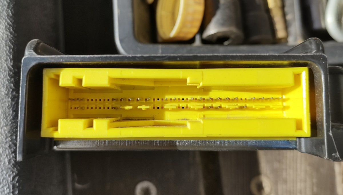

Опубликовано 12 октября, 202512 окт Такой вопрос если я куплю блок с 2 подушками, и просто не подключу подушки под сидушками? Блок для четырех подушек имеет желтый разъем а блок для двух подушек имеет зеленый разъем.
Опубликовано 12 октября, 202512 окт Всегда нужно покупать такой же блок который установлен на авто, в редких случаях можно заменить на другой. В крайнем случае перекодировать комплектацию.
Опубликовано 12 октября, 202512 окт 6 минут назад, ALEX сказал: Всегда нужно покупать такой же блок который установлен на авто, в редких случаях можно заменить на другой. В крайнем случае перекодировать комплектацию. Так у меня сейчас и куплен такой какой и был один в один артикул сходится но ошибка другая появилась. У меня утопленник. Новый блок когда подключил завел не было беременного мужика. А второй запах двигателя начала гореть лампа беременный мужик и появилась та же ошибка что и на неисправном блоке тот который утонул. Оба блока утонули под напряжением. А вот сейчас оба новых установлены, ну а теперь другая ошибка какой то датчик присутствия пассажира сидушки у меня были мокрые хоть выжимай я их высушил Я думаю может из за того что сидушки были мокрые хоть выжимай что то там могло окислиться но не буду же я потрошить сидушки я просто хочу подключить другой блок на две подушки а эти просто отключить фишки Изменено 12 октября, 202512 окт пользователем Roman220882
