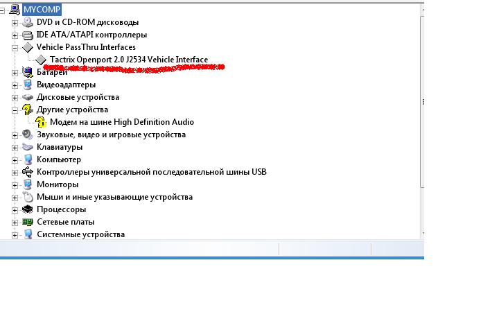

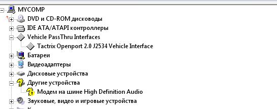

Опубликовано 20 сентября, 201411 г. comment_656455 Здравствуйте, подскажите как правильно установить опенпорт, опенбокс не видит его. Что я не правильно делаю? Помогите,если не трудно. Опенпорт устанавливается не как порт. Спасибо! Ссылка на комментарий https://www.auto-bk.ru/forum/topic/53900-%D1%83%D1%81%D1%82%D0%B0%D0%BD%D0%BE%D0%B2%D0%BA%D0%B0-%D0%BE%D0%BF%D0%B5%D0%BD%D0%BF%D0%BE%D1%80%D1%82/ Поделиться на другие сайты Поделиться Поделиться сообщением

Опубликовано 20 сентября, 201411 г. Автор comment_656462 скачал и установил http://www.tactrix.com/downloads/openport2_setup_1004341.exe проблемма в том что опенбокс его не видит как порт Изменено 20 сентября, 201411 г. пользователем grindor12 Ссылка на комментарий https://www.auto-bk.ru/forum/topic/53900-%D1%83%D1%81%D1%82%D0%B0%D0%BD%D0%BE%D0%B2%D0%BA%D0%B0-%D0%BE%D0%BF%D0%B5%D0%BD%D0%BF%D0%BE%D1%80%D1%82/#findComment-656462 Поделиться на другие сайты Поделиться Поделиться сообщением

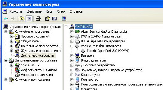

Опубликовано 20 сентября, 201411 г. comment_656471 обнови драйвера в ручную указав папку с дровами. должен видиться как ком порт. Ссылка на комментарий https://www.auto-bk.ru/forum/topic/53900-%D1%83%D1%81%D1%82%D0%B0%D0%BD%D0%BE%D0%B2%D0%BA%D0%B0-%D0%BE%D0%BF%D0%B5%D0%BD%D0%BF%D0%BE%D1%80%D1%82/#findComment-656471 Поделиться на другие сайты Поделиться Поделиться сообщением

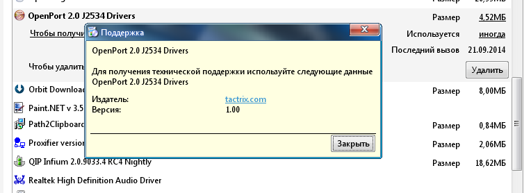

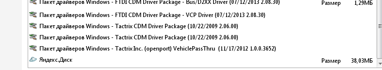

Опубликовано 20 сентября, 201411 г. Автор comment_656481 обнови драйвера в ручную указав папку с дровами. должен видиться как ком порт. пробовал удалил дрова и заново устанавливал и опять не правильно установился :-( Изменено 20 сентября, 201411 г. пользователем grindor12 Ссылка на комментарий https://www.auto-bk.ru/forum/topic/53900-%D1%83%D1%81%D1%82%D0%B0%D0%BD%D0%BE%D0%B2%D0%BA%D0%B0-%D0%BE%D0%BF%D0%B5%D0%BD%D0%BF%D0%BE%D1%80%D1%82/#findComment-656481 Поделиться на другие сайты Поделиться Поделиться сообщением

Опубликовано 21 сентября, 201411 г. Автор comment_656516 можуе дрова лишние встали? Изменено 21 сентября, 201411 г. пользователем grindor12 Ссылка на комментарий https://www.auto-bk.ru/forum/topic/53900-%D1%83%D1%81%D1%82%D0%B0%D0%BD%D0%BE%D0%B2%D0%BA%D0%B0-%D0%BE%D0%BF%D0%B5%D0%BD%D0%BF%D0%BE%D1%80%D1%82/#findComment-656516 Поделиться на другие сайты Поделиться Поделиться сообщением
Опубликовано 21 сентября, 201411 г. Автор comment_656518 может дрова не те встали Ссылка на комментарий https://www.auto-bk.ru/forum/topic/53900-%D1%83%D1%81%D1%82%D0%B0%D0%BD%D0%BE%D0%B2%D0%BA%D0%B0-%D0%BE%D0%BF%D0%B5%D0%BD%D0%BF%D0%BE%D1%80%D1%82/#findComment-656518 Поделиться на другие сайты Поделиться Поделиться сообщением

Опубликовано 21 сентября, 201411 г. comment_656531 как правильно должны встать дрова? или может другие дрова мешают при установке драйверов опенпорт должен быть подключен? или нет? Нет. Удалите все, где есть слово Tactrix. Затем поставьте то, что скачали, перезагрузитесь и подключайте ОП. На этом этапе возможно автоматическое обновление прошивки, не делайте поспешных движений. Ссылка на комментарий https://www.auto-bk.ru/forum/topic/53900-%D1%83%D1%81%D1%82%D0%B0%D0%BD%D0%BE%D0%B2%D0%BA%D0%B0-%D0%BE%D0%BF%D0%B5%D0%BD%D0%BF%D0%BE%D1%80%D1%82/#findComment-656531 Поделиться на другие сайты Поделиться Поделиться сообщением
