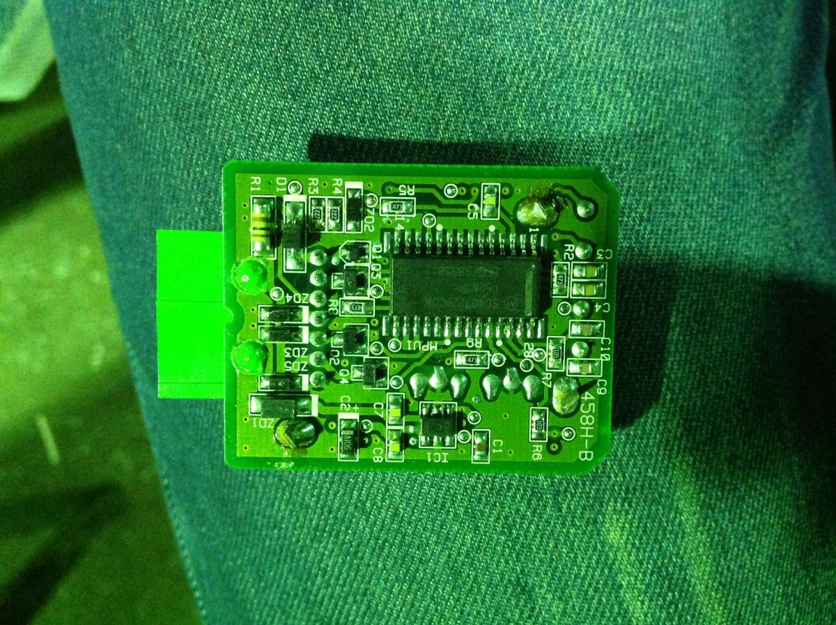

фотку вскрытого "кейлесса", плиз...кстати, в эбу допплатка есть...
Изменено пользователем stoik123
Вот кейлес
Вот эта платка отдельная это и есть иммо.

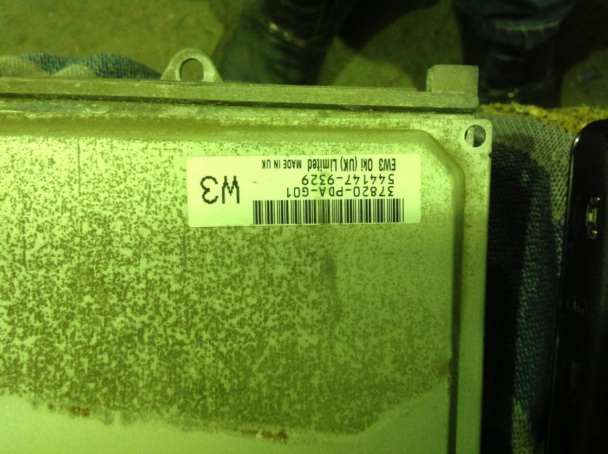

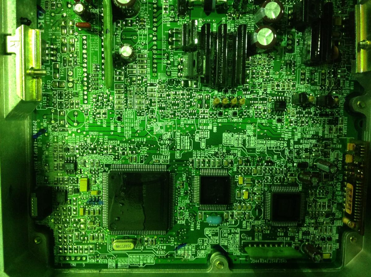

Доп платку как то я не рассмотрел из за невнимательности. Похоже то что надо, на ней надпись megamos. EEPROM с обозначением 42696. Что за EEPROM?
мотя там...маска 1F52W...должна быть...

дык там мозги те же)...только обвёл не то...на фотке внизу справа...мотя 28 кАпыт)
о точно,не то.
терь вижу.не разглядел в торопях)))
а маска точно 1F52W
ну, таперь вперёд )
