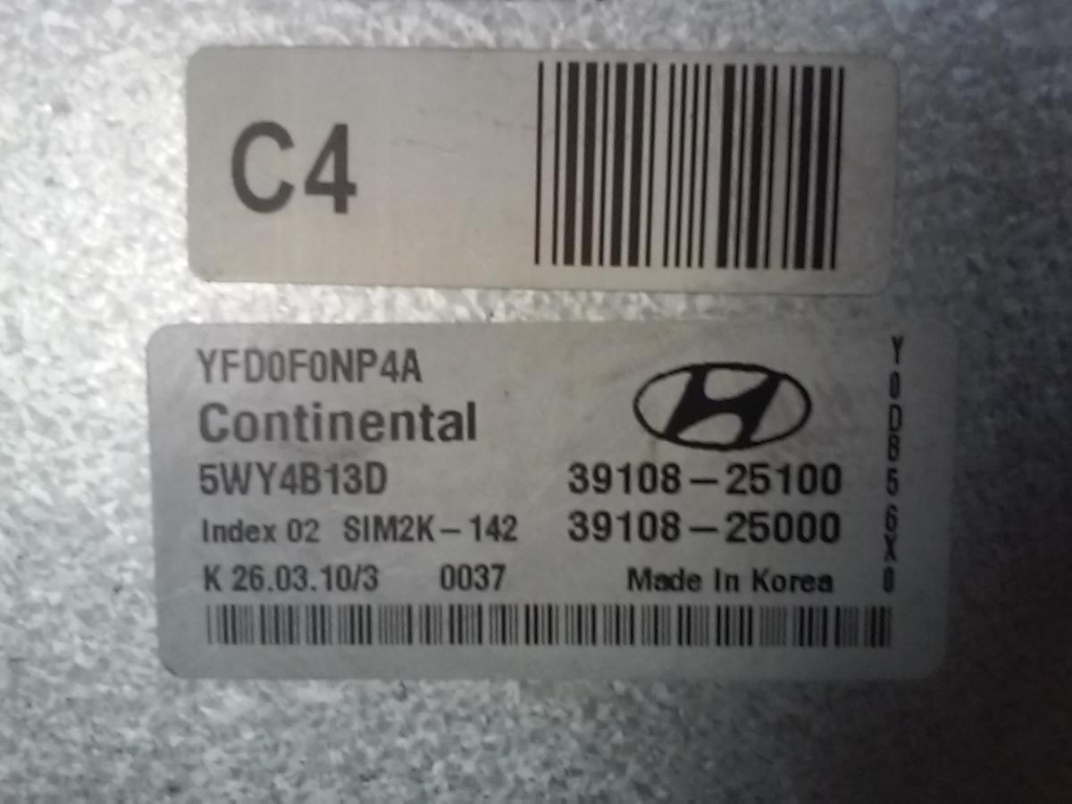

Пришла машина Hyundai Sonata YF 2010 2.0 АТ , с завода под заточена под газ, бывший владелец переделал ее под бенз, и когда она начала жрать 25л. на сотню не стал бороться а просто продал ее. Просьба помочь с доработкой дампа под бензин.
Сливал Galleto через BDM, форсунки поставили L050 16342 04, если нужны другие - поставим без проблем.Сток и фото шильдика прилагаю. Помощь будет оплачена.
Ты обратись к разработчикам тюнингового софта: на этом сайте - Ледокол( если он корает 242 симок думаю поможет)
Или Гамно, октя... как вариант там есть именитые разработчики, предложат аналог.
Вот только все ли правильно собрано? Форсунки те ли?
ерунда все это, газовый мотор расчитывается совершенно по другому, не выйдет ничего хорошего из этого.
Это точно, ничего не получится, там сам двигатель заточен под газ - валы, поршни, степень сжатия, отправлю обратно клиента
Тоже был такой вопрос, так же отправили.
