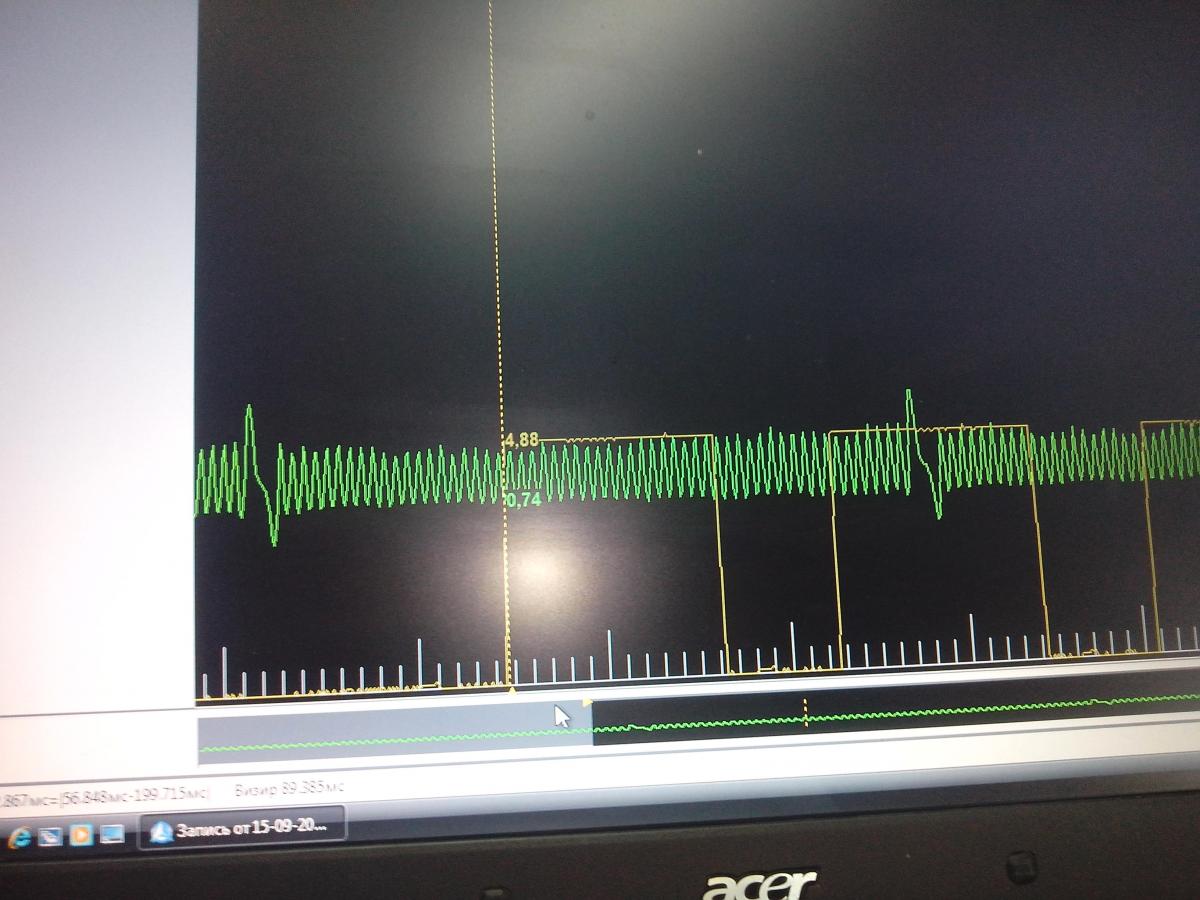

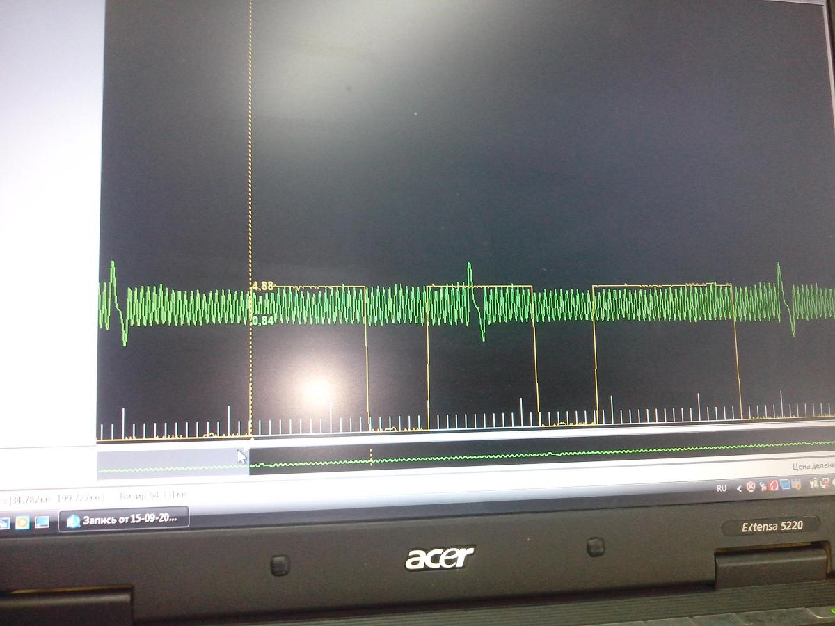

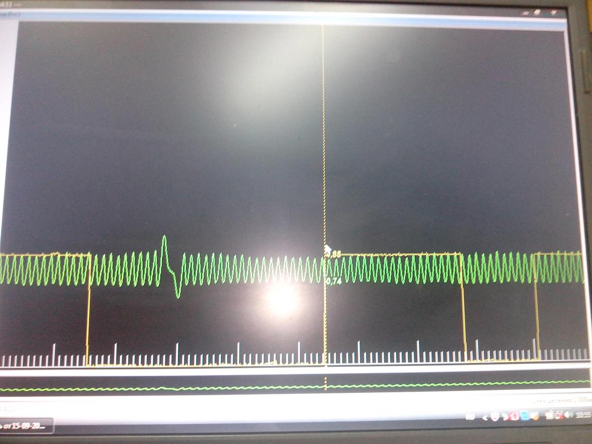

После ремонта двигателя ошибка p0340 датчик проверен работает на 100% сигнал до эбу доходит. Снял осцилограмму ДПКВ +ДПРВ вот что получилось. Перерыл интернет очень разрозненные сведения .Может у кого есть осцилка правильная?. Про приспособы для установки грм знаю на днях пришлют из питера.

метки там на ремне насколько знаю и после ремонта могли только по своим рисованым поставить ... это пища для размышления
спустя скажем 100 км меток на ремне уже не увидишь на новом
Кто мотор разбирал собирал хз.Вопрос в эталонной осцилограмме. После ремонта проехала уже наверно недели две точно.
Изменено пользователем serega pugachev
идет ошибка по дпрв , метки соблюсти можно на новом ( где они на ремне видны ) или приспособой коей нету ....
выставите метки и будет вам эталонная ( меняли как то на таком ремень ) ошибки не было и делать лишнюю работу в плане работы осцилом ...как то нет интереса

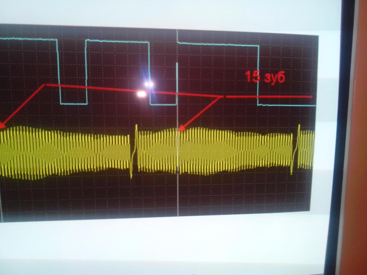

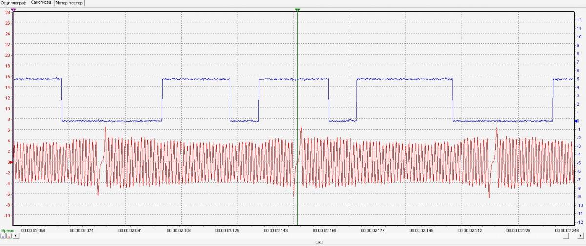

С просторов инета фото эталонов .Приехал чел с горящим чеком скане P0340 и что осцил не нужен? Моторист кричит всё правильно сделал.

они идентичны.
Спасибо поставим ремень сниму запишу.
