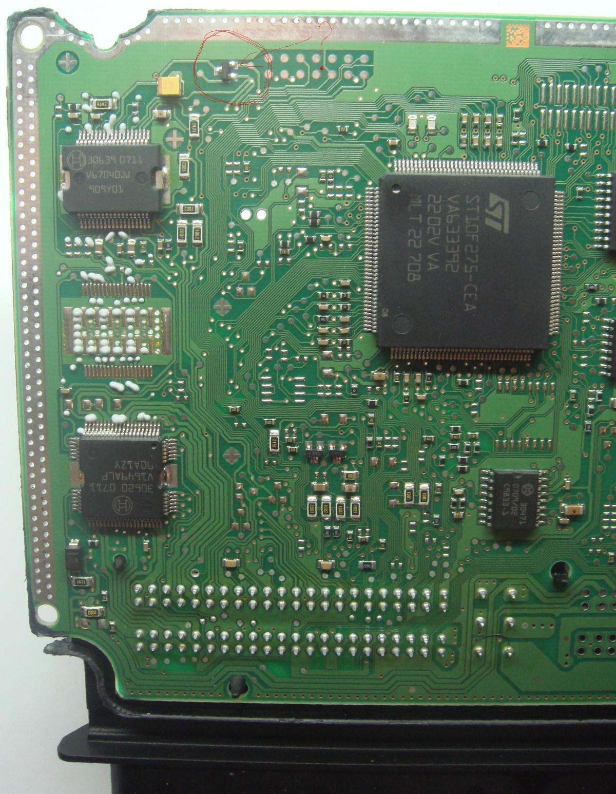

При вскрытии Bosch M7.9.8 KEFICO повредил элемент
При вскрытии Bosch M7.9.8 KEFICO повредил элемент .По внешнему виду чип транзистор чем заменить , подскажите кто знает.0261201848-os-2_.JPG
  • 2 недели спустя...
Искать такой же элемент от ненужного эбу.
Вскрывали зачем? и так на ура пишется.
Или преодразователь 5в,аналог с любого донара типа калина, после купания в тосоле.
Блок поставил.Машина уехала.Впаял с аналогичного блока.У знакомого оказался блок такой же неисправный.Повезло.Всем спасибо.
