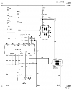

Опубликовано 25 сентября, 201411 г. приехал ланос .нет питания на ДПДЗ .косяк в поводке . вскрытие показало .что у них питание одно с ДФ то есть 5 вольт .а по всем схемам. на ДФ должно быть 12 вольт . мож у кого есть актуальная схема . скиньте пожалуста . зарание спасибо
Опубликовано 26 сентября, 201411 г. Автор хорошый мануал сохранил себе . присмотрись . санёк там на распреде тоже 12 вольт питание .а не 5 вольт . как я столкнулся .при ремонте проводки .
