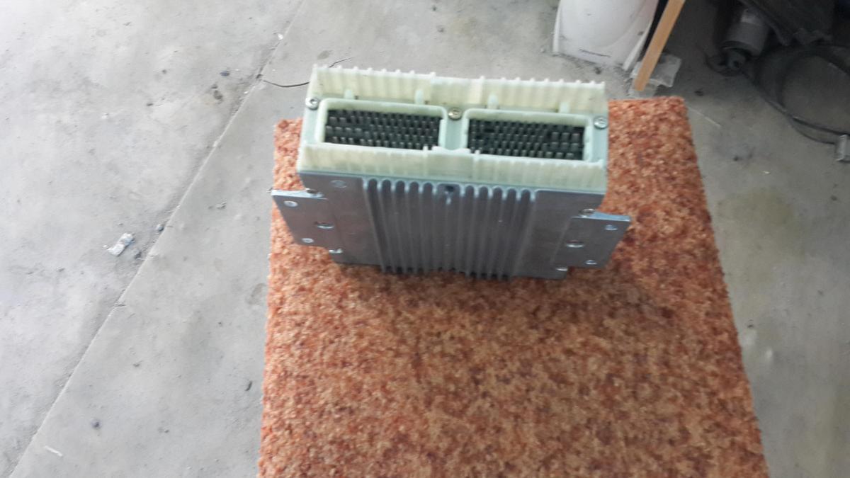

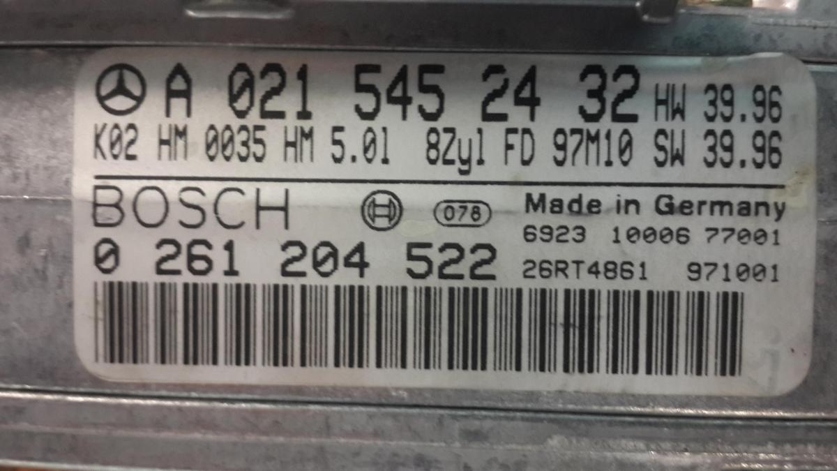

Доброго времени суток. Имеется такой блок(фото прилагаю). Чем его можно прочитать(если читается конечно)?
Такой только программатором , вскрой посмотри что там стоит , скорее всего флэшка в дипкорпусе
Парни!!!!!! Кто возьмется за этот блок вопрос не бесплатный. П поводу оплаты в личку ПЛИЗЗЗЗ!
нет там такой. тоже интересно чем его писать читать??
Если епром не в дип корпусе,значит в плцц,значит используем программатор с панелькой под нее.там скорее всего 27с1024....
