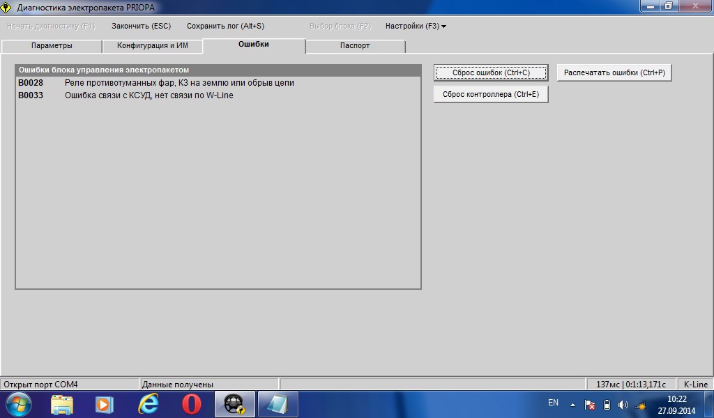

Доброго времени суток. Заглючил иммо приоры - вставляешь рабочий ключ , сразу загорается на панели машинка в течении 3 сек и тухнет - поворачиваешь ключ - не заводится , затем тоже самое с мастер ключом . Снял ЭСУД и стер епром - хотел заново обучить ключи но ситуация не изменилась. Сделал диагностику электропакета - вылезла ошибка В0033 " ошибка связи с КСУД - нет связи по W-line". Скрин прилагаю . Куда копать посоветуйте ?

ок , спасибо. попробую . А это ошибка В0033 связана именно со стиранием в ЭСУД епрома ?

Точно сказать не могу. Но причина от чего вдруг машина перестала заводится даже обучающем ключем еще Вами не обнаружена. Попробуйте переобучить ключи, после того как перезальете еепром. Причем не ждите три писка, как включите обучающий ключ. Просто выкл им зажигание, индикатор должен быстро заморгать, и вперед по инструкции. Перед этим стерите ошибки в электропакете. На ошибку В0028 не обращайте внимание.

На м73 (стер иммо) прокатывает только если ты не хочешь обучать новый ключ потому что связь с блоком электропакета теряется что и произошло в данном случае - теперь для обучения надо заливать чистый иммо - связь вернется, и прописывай на здоровье свой ключик.
В опенбоксе есть вкладка "очистить еепром", это не стереть!
Если после очистки высвечивается ошибка по W-line, то это и есть стереть потому что от чистого эпрома эта ошибка никогда не вылезала.
