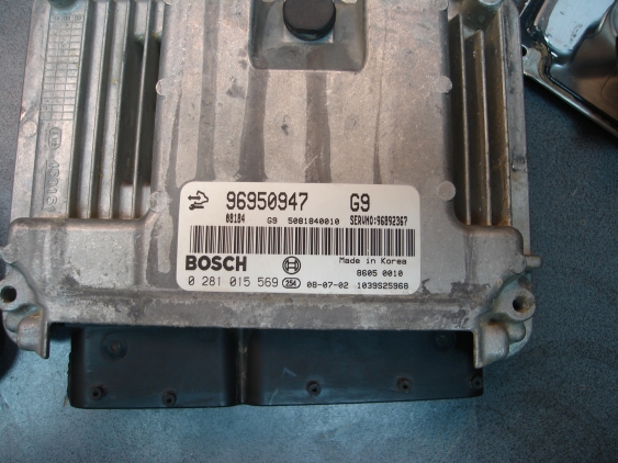

Здравствуйте. Daewoo Winstorm она же опель антара и шевроле каптива. Притащили после потопа уже разобраную и сухую. Не заводится. Лампочка замочек гори:). В процессе потеряли 7936 приклееный к замку (они и незнали).
Тис корейский вин не принимает! чем можно еще прописать ключ.
Дамп с моторника прилепил.
95640.bin
Изменено пользователем www23
потроха блока на фотке покаж ! мож и сможем чем помочь ...
Если как Antara
то читай 95040 в иммо на замке , ключи там
Прочитал.

Издеваетесь ? Криптокей и конфиг перебором будет вычислять ?
Завёл, помогли положить ключик.
